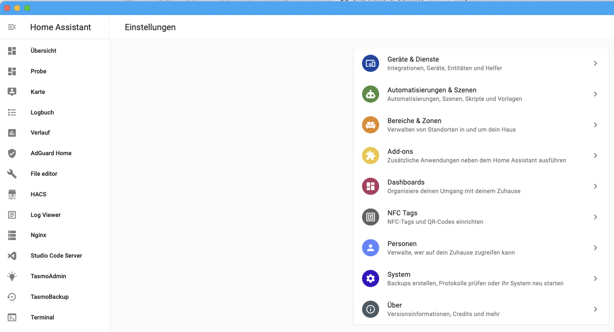

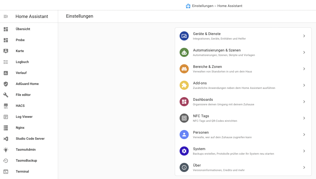

Jim_OS hat geschrieben: ↑Mi 13. Jul 2022, 11:21 Die ist m.M.n. in erster Linie für die Steuerung von HA und weniger für die Konfiguration gedacht.
Warum? Die Ansicht ist doch 1:1 dieselbe. Hier auf einem iPad sehe ich zumindest keinen großen Unterschied, nur die Adreßzeile oben fehlt.
Jim_OS hat geschrieben: ↑Mi 13. Jul 2022, 11:21Wenn man an HA bastelt macht man das eigentlich üblicherweise per Browser und HA WebGUI, ;) auch wenn es mit der HA App auch möglich wäre.
Was soll da der Browser anders/besser machen?
Das Home Assistant Programm auf dem Mac sieht z.B. so aus:
Bildschirmfoto 2022-07-13 um 11.25.01.png (284.66 KiB) 18927 mal betrachtet
und im Browser sieht es so aus:
Bildschirmfoto 2022-07-13 um 11.25.45.png (220.61 KiB) 18927 mal betrachtet
Die Funktionalität ist 1:1 gleich.
