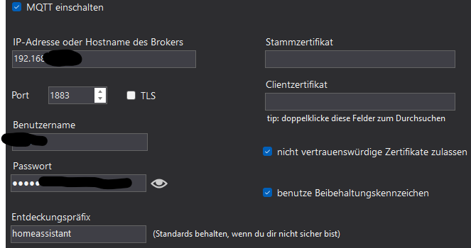

Hier nochmal vom AHOY-DTU
und die Eingaben vom Lappi

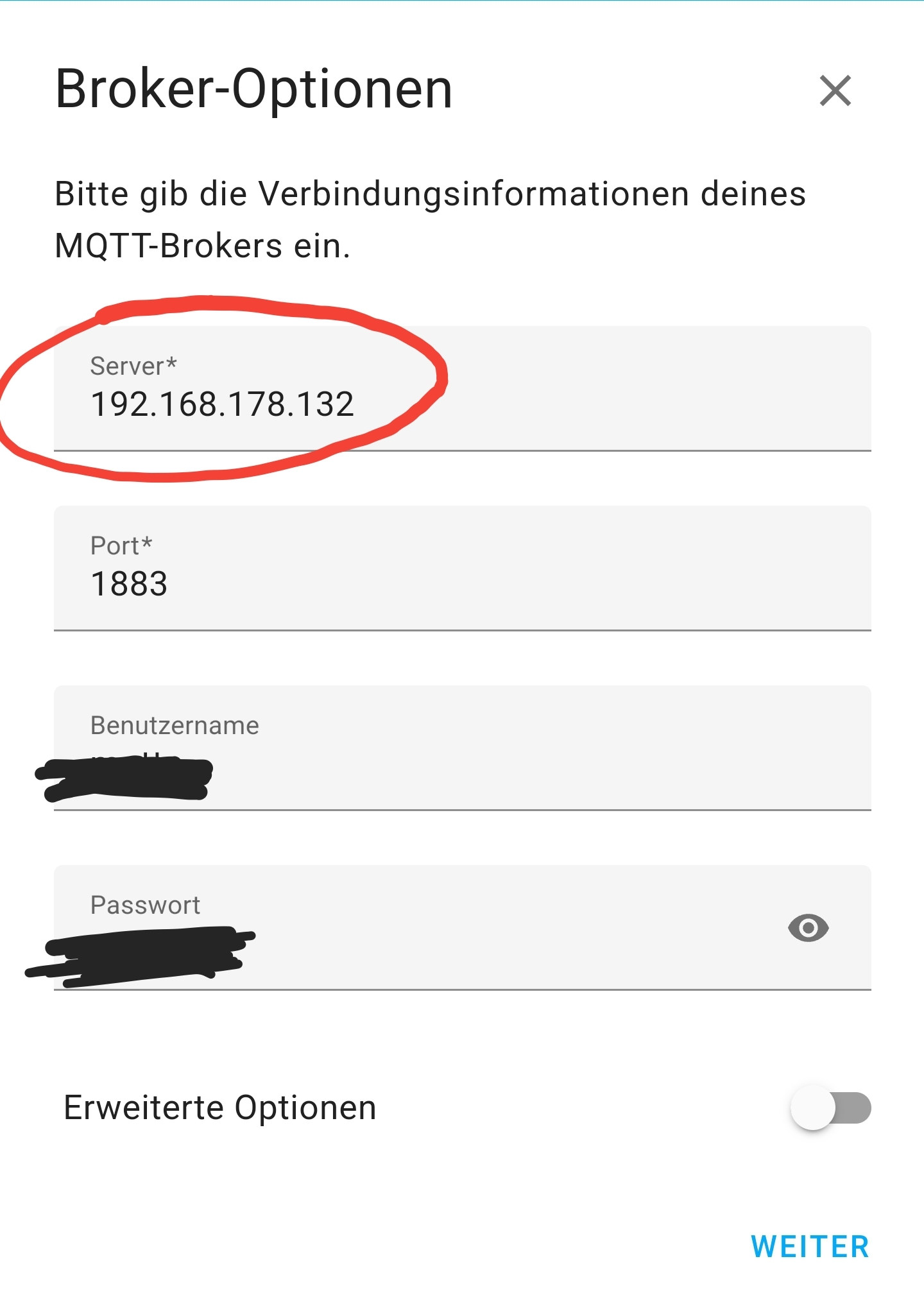

Wenn bei server was anderes steht ...... könnte das der fehler sein?
Screenshot_20230225_115233_Home Assistant.jpg (222.05 KiB) 11194 mal betrachtet
Muss da eventuell auch core-mosquitto stehen wie in deinem Bild?
Re: MQTT integration in HA
Nein das sollte auch mit der IP Angabe funktionieren.

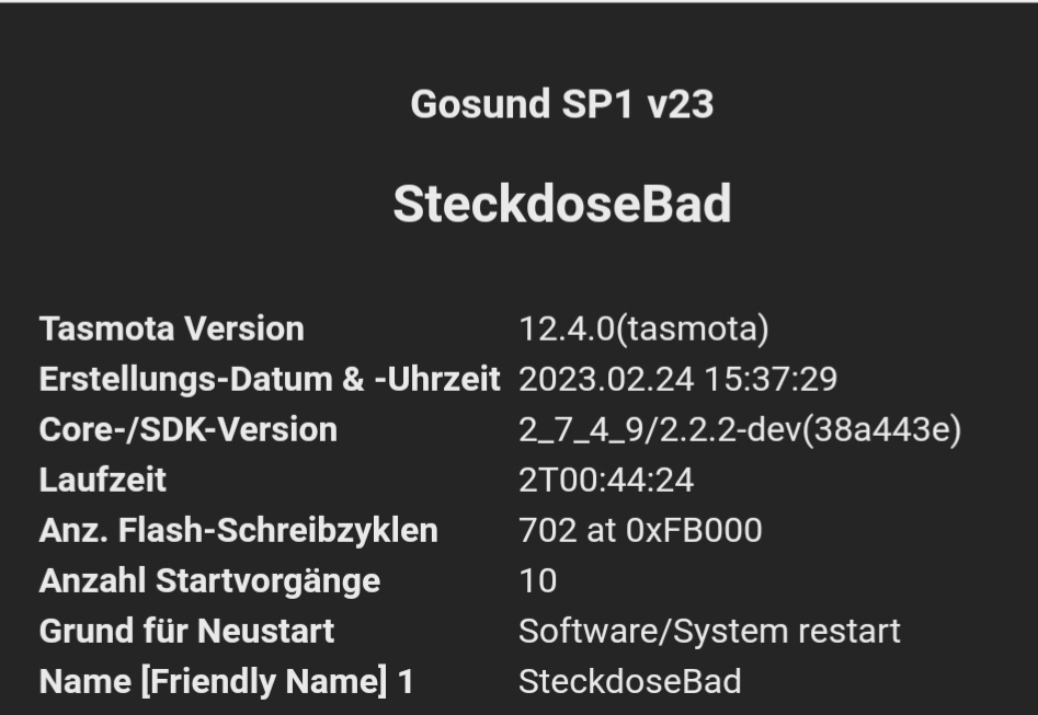

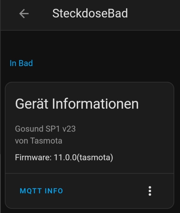

Ich habe heute auf meine Geräte die aktuelle Tasmota-Version 12.4.0 gebracht. In der MQTT-Integration wird allerdings bei Firmware 11.0.0(tasmota) angezeigt. Wie kommt das zu stande?
Moin
Ich kann Dir nicht sagen warum das jetzt so ist, aber das war bei mir auch der Fall. Scheinbar gab es auch da Änderungen bei HA, sodass die Daten bzgl. Firmware-Version jetzt anders übergeben werden müssen. Ob es dafür eine Lösung gibt kann ich Dir nicht sagen, da ich ja inzwischen auf die HA Tasmota Integration umgestellt habe. Bei der HA Tasmota Integration wird die richtig Firmware-Version angezeigt.
