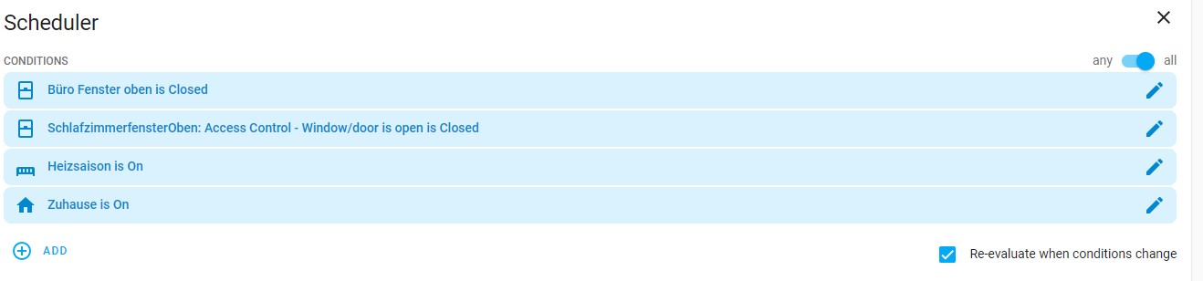

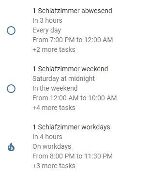

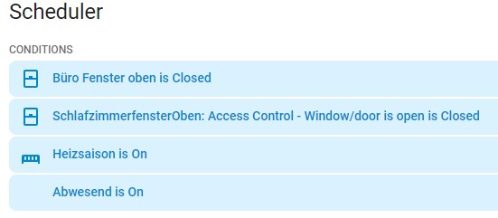

seit der ha version 2022.10 kann mann ja subviews verwenden, dass bietet sich ja für die heizpläne an, so kann man sie gross darstellen z.b. als "sidebar".
dann lassen sich die zeiten im querformat leichter anpassen.
ich habe die "fenster auf " automationen so geändert, dass sie nur die Temperatur setzen und nicht zusätzlich den jeweiligen heizplan deaktivieren.
dass brauch man ja auch gar nicht, da der plan das selbst macht.
durch verwenden von input_booleans habe ich unterschiedliche heizpläne bei Anwesenheit bzw. Abwesenheit.
