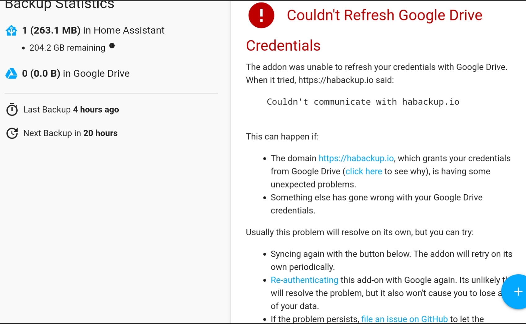

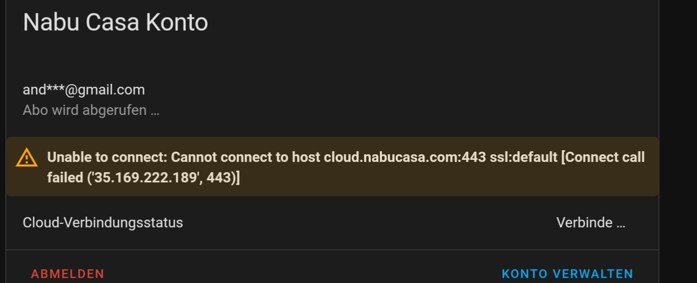

Die Verbindung zu nabucasa funktioniert nicht mehr.
Google Drive Backup funktioniert auch nicht.

Bzgl. Nabu Casa: Also ich kann mich auch bei meinen "geclonten" HA VMs bei Nabu Casa problemlos anmelden. Für mich sieht die Fehlermeldung auch eher danach aus das der NUC evtl. gar keine Verbindung ins Internet hat. Du hast nicht zufällig in der Fritzbox etwas eingestellt (Kindensperre, Filter oder so) das der NUC keine Verbindung ins Internet aufbauen kann?
Was steht bei HA unter Einstellungen --> System --> Netzwerk? Ist dort bei Gateway und DNS die IP vom Router eingetragen, sofern Du immer noch mit statischen IPs arbeiten solltest?
Wird dort weiter unten auch der Network Adapter angezeigt?

Ist nichts gesperrt
Alles korrekt.
Ich habe mal in der FB den alten Raspberry unter 'ungenutzte Verbindungen' gelöscht. Nun geht es.
Was ich nicht verstehe, ich kann allerdings dem Nuc in dere FB nicht die alte Adresse des Raspberry eintragen. Komisch, denn im HA auf dem Nuc steht die richtige (ehemalige 192.168.178.81).
Vielleicht warte ich da auch mal bis Morgen, eventuell gibt die FB dann die IP wieder frei.

OK was genau heißt "Nun geht es". Soll das heißen das Nabu Casa jetzt funktioniert? Falls ja: Klar solange der Raspi bei der Fritzbox die IP blockiert hat kann es auch nicht funktionieren.

Ja, Nabu Casa, GoogleDriveBackup und auch OpenWeatherMap funktionieren.
Warum auch immer er keine Verbindung zum Internet hatte. Jetzt hat er sie.

Die FB nutzt DHCP. Ich hatte zwar einen Bereich reserviert, den ich für statische Adressen verwenden wollte, habe aber damals beim ersten Einrichten von HA nicht aufgepasst. Da hatte sich das WLAN von HA eine freie Adresse gesucht. Dann bin ich umgestiegen auf Netzwerkkabel, WLAN abgeschalten und HA eine feste IP vergeben (im Bereich der DHCP-Adressen). Ist halt jetzt so.
Jetzt habe ich HA runtergefahren, Kabel ausgesteckt, FB runtergefahren und neu gestartet. Dann konnte ich dem Nuc in der FB die passende IP-Adresse zuordnen. Kabel an den Nuc, wieder hochgefahren und alles funktioniert (Integrationen, AddOns etc...).
