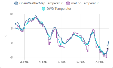

Ich habe mich immer noch nicht dazu entschieden welche Integration vom Wetter ich benutzen möchte. Es liefern alle etwa dieselben Werte:

carsten_h hat geschrieben: ↑Di 7. Feb 2023, 11:56
Ich habe es mir da einfach gemacht und nutze einfach die Standard Forecast Integration von Met.no, um mich nicht mit irgendwelche zusätzlichen Add-Ons/Erweiterungen und ggf. irgendwelchen Api herumschlagen zu müssen. Die tatsächliche Außentemperatur kommt dann über meinen Außensensor der Wolf Heizung. :)
Einen echten Mehrwert bei irgendwelchen anderen Wetter-Integrationen haben ich für mich bisher noch nicht gesehen. Außer vielleicht noch irgendwelche Unwetterwarnungen, sofern diese bei einer anderen Integration ggf. vorhanden sind.
