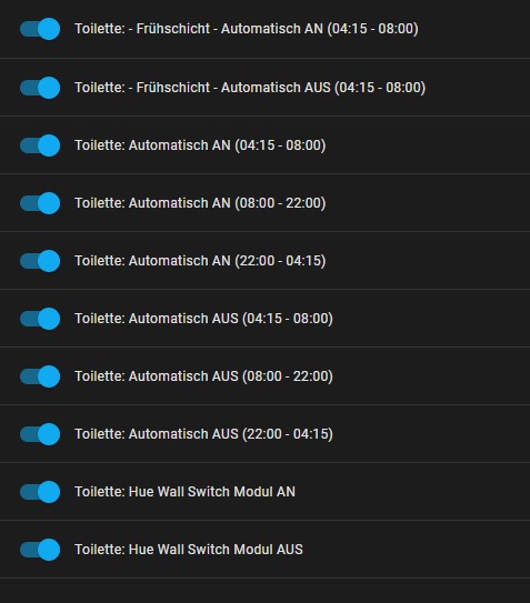

m4d-maNu
Beiträge: 188
Re: Conbee II Installation
Beitrag von m4d-maNu »
Ah okay du machst das eher Komprimiert, mit der Automatisierung des BWM. Ich habe da deutlich mehr Automatisierungen. Glaube aber nicht dass deswegen es bei mir schneller bzw. bei dir langsamer geht.
Bsp.
Screenshot 2022-04-25 202514.jpg (46.39 KiB) 2804 mal betrachtet
Entsprechend ist meine Wartezeit auch weiter oben dann drinnen, bei Automatisch AUS.

Für die Taster wie der Smart Button einer ist, habe ich dass nun auch mal zusammen gefasst. Ob ich es aber für die Hue Dimmer oder die anderen Wandschalter auch noch mache, weis ich aktuell nicht. Das sind ja keine 1 Button Taster, sondern eben im Falle von Hue Dimmer ein Taster der für jeden Button eine spezielle Funktion hat und meine Wandschalter sind eben Schalter und keine Taster.
Muss aber eigentlich gestehen, dass ich fast zu faul bin dass nun weiter zu ändern und so sehe ich halt auch in HA wirklich schön einzeln wann welche Automatisierung geschaltet hat.
