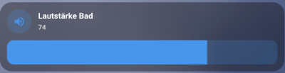

Den Input Number kannst Du dann z.B. als Mushroom Number Karte im Dashboard verwenden.
Mushroom Number Karte.jpg (24.33 KiB) 5907 mal betrachtet

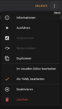

BTW: Du kannst die Automatisierung direkt in der GUI im YAML Modus bearbeiten und einfach zischen visuellen Editor und YAML umschalten.
Die 3 Punkte oben rechts.
