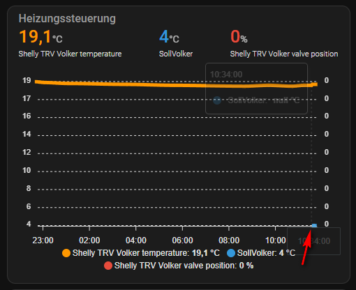

Hier mal ein Beispiel - habe gerade HA mal neu gestartet:
die Blaue Kurve fängt danach erst wieder an.

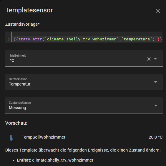

Du kannst mal Testweise den Template Sensor nicht per YAML erstellen, sondern die mittlerweile sehr komfortable Möglichkeit nutzen, und einen Template Helfer erstellen.

Ich hab jetzt zwei Dinge getestet:
  1. in der yaml die unique_id und die state_class hinzugefügt
  2. für einen anderen sensor den Template Helfer angelegt:
IN BEIDEN Fällen ist im apexcharts-card die Historie verschwunden - die curve beginnt erst ab dem Zeitpunkt des Neustarts.
Klicke ich auf die Entität direkt, sind die historischen Daten vorhanden.
nutze ich z.B. die mini graph-card oder die standard sensor card, werden auch der historische Wert als Kurve dargestellt.
Das Problem scheint also die apexcharts-card zu sein.
