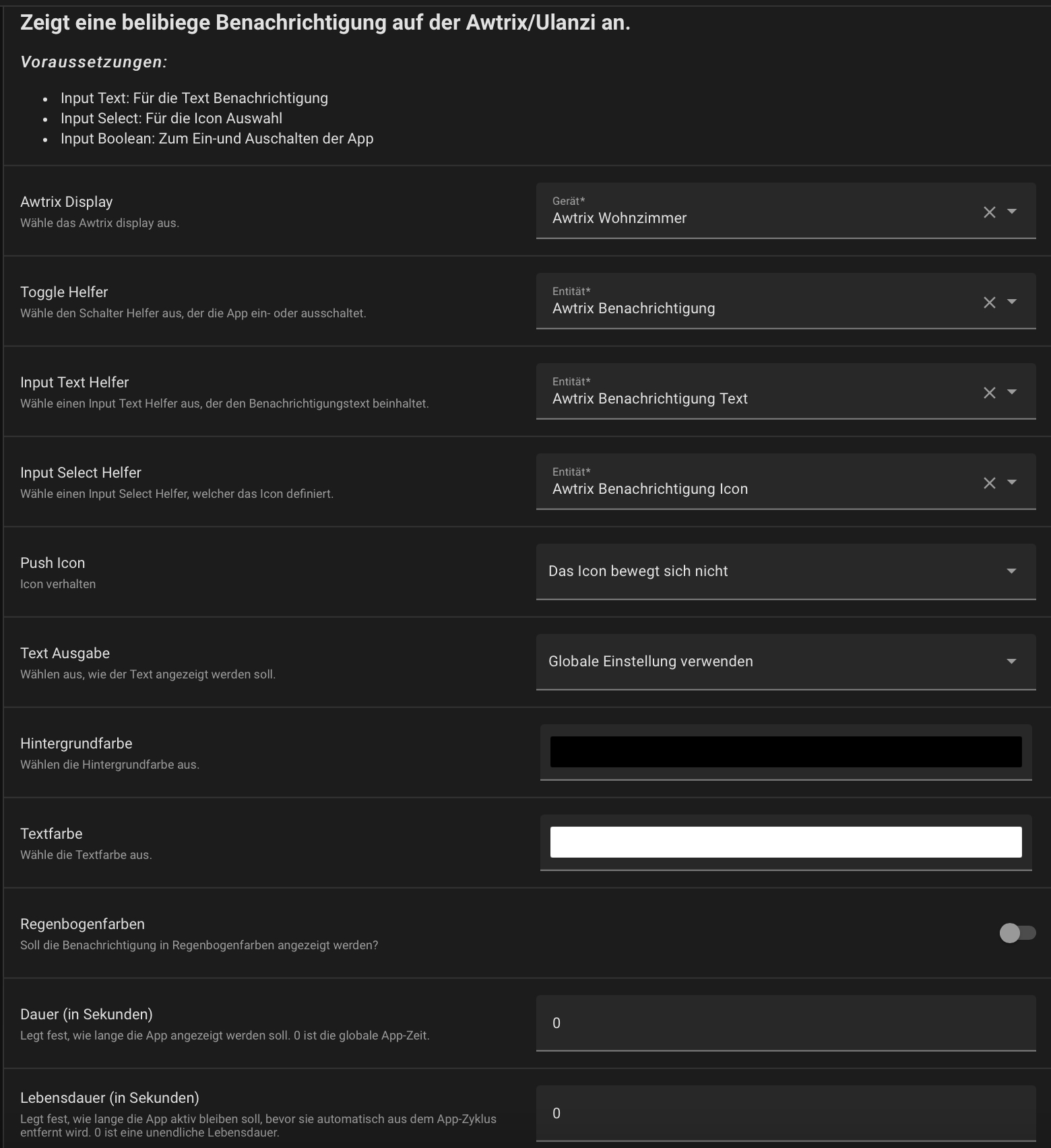

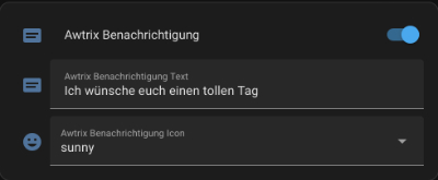

Ein einfacher Blueprint für die Awtrix Light Custom Firmware AWTRIX LIGHT
Auswahl des Textes erfolgt über einen Input Text Helfer und die Auswahl des Icons über einen Input Select Helfer.
Awtrix Benachrichtigung Helfer.jpg (21.71 KiB) 8674 mal betrachtet
Awtrix Benachrichtigung Blueprint.jpg (321.52 KiB) 8674 mal betrachtet

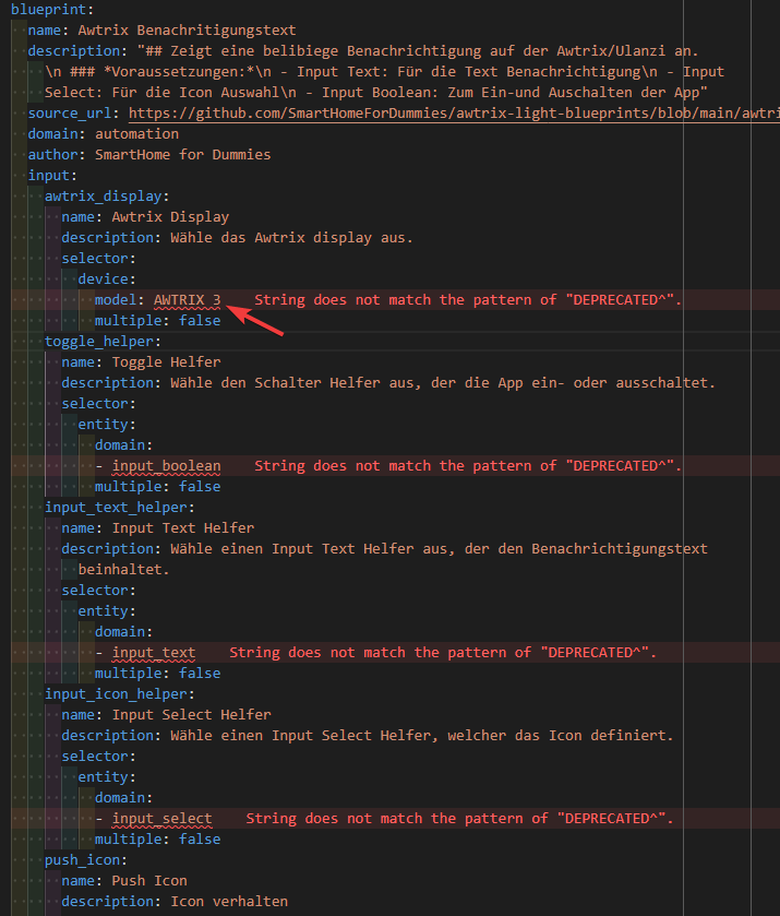

Studiocode zeigt mehrere Fehler: String does not match the pattern of "DEPRECATED^".yaml-schema: http://schemas.home-assistant.io/blueprint-automation

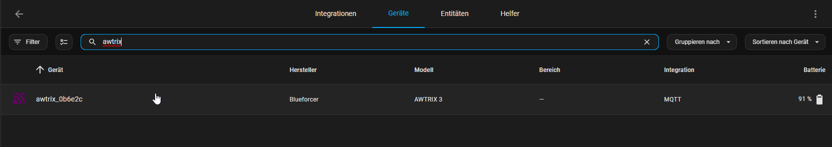

In deiner Blaupause kann ich meine AWTRIX3 leider nicht auswählen. Ich dachte ich bräuchte "nur" das Modell ändern, klappt leider auch nicht :)

Hallo @E-P-S habe den Blueprint aktualisiert.
Kannst mal berichten ob es funktioniert.

Das sieht super aus. Ah auf den Hersteller gefiltert. Ja stimmt das ist vielleicht die bessere wahl wenn AWTRIX4 kommt :)
Danke für das schnelle Update.

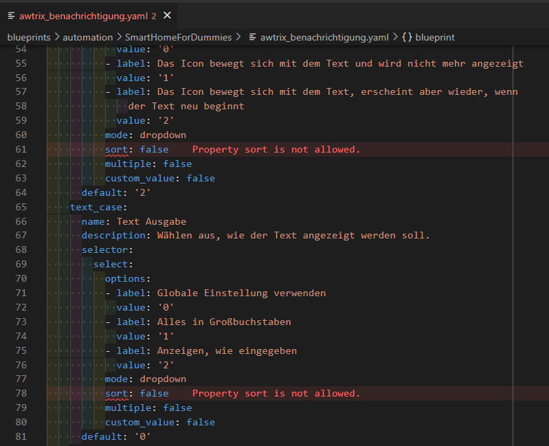

P.S. ich hab noch 2 Stellen rot, ist das bei dir auch so?
