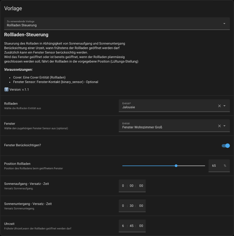

Steuerung des Rolladen/Jalousie in Abhängigkeit von Sonnenaufgang und Sonnenuntergang. Berücksichtigung einer Urzeit, wann frühstens der Rollladen geöffnet werden darf. Zusätzlich kann ein Fenster Sensor berücksichtig werden. Wird das Fenster geöffnet oder ist bereits geöffnet, wenn der Rollladen planmässig geschlossen werden soll, fährt der Rollladen in die vorgegebene Position (Lüftungs-Stellung). Und Wird beim schließen des Fensters ganz heruntergefahren.

Hat sich gestern beim hin und her kopieren der Fehlerteufel eingeschlichen! :o
Ein geöffnetes Fenster wurde beim schließen des Rollladens nicht berücksichtig und Rolladen wurde komplett heruntergefahren.
Mit v1.3 ist der Fehler beseitigt.

Moin @Osorkon und danke für das blueprint!
Ich habe einen Fall, wo die Steuerung aus meiner Sicht noch erweitert/ verfeinert werden könnte.
  1. Blueprint inkl. "Fenstersteuerung"
  2. Ich öffne die Rolllade "manuell" vor "Sonnenaufgang" und öffne das Fenster
  3. Ich schließe das Fenster wieder vor Sonnenaufgang
    -> Rolllade schließt (wieder)
Hier hätte ich es lieber, wenn die Rolllade dann auch oben bleibt. Besonders jetzt im Winter wird das zumindest bei mir werktags oft so vorkommen.
Eine pragmatischer Weg könnte sein, den "Down-Trigger" vom Fenster noch zeitlich zu begrenzen (nur vor 3 Uhr oder so schließen wenn Fenster geschlossen wird).
Vielleicht könnte man auch checken, ob die Rolllade in der letzten Stunde schon einmal geöffnet wurde oder so.
Vielleicht hast du ja auch noch eine smartere Idee?
Ich werde mich auch mal dran versuchen das einzubauen.
Weiß aber nicht ob ichs hinkriege und vielleicht macht es für dich ja auch irgendwie Sinn... ;)
Gruß Sascha

Hallo @sascha_ach habe mal eine zweite Uhrzeit hinzugefügt.
"Uhrzeit ab wann der Rollladen nicht mehr geschlossen werden soll, nachdem das Fenster geschlossen wurde."
Das war glaube ich, was Du noch gerne als Ergänzung hättest, richtig?
Habe mal einen Test Version erstellt
Kannst es ja gerne mal testen.

Klappt so nicht ganz, aber mit ner kleinen Änderung passt es für mich jetzt :)
Condition "time before 3 Uhr" ist ja nur wahr zwischen 0 und 3 Uhr, also nicht abends bei Sonnenuntergang.
Habs in "time after 14 Uhr" geändert, so wird dann morgens nichts wieder geschlossen.
Danke und Grüße!

glaube es hat andere gründe habe grade in den logs folgendes gefunden:
Error while processing template: Template<template=({{ is_state ( window_sensor , 'on' ) }}) renders=3>
Error while processing template: Template<template=({{ is_state ( window_sensor , 'off' ) }}) renders=3>
genau das habe ich auch in der Blueprint gefunden
wird es an dem Sensor liegen?
was ich dann nicht verstehe ist das alle anderen Rollläden auch nicht runtergehen obwohl sie keinen Sensor haben :geek:
hoffe es weis jemand rat
Re: Rollladen/Jalousie Steuerung
Verfasst: Di 5. Mär 2024, 20:13
@0lli welche Blueprint Version verwendest Du?
Die v1.3 oder die Test Version v1.4?
Die 1.4 scheint einen Fehler zu haben, dies habe ich selbst nicht im Einsatz, muss ich Malbei Gelegenheit korrigieren.
Die V1.3 läuft bei mir tadellos.

Das ist ein toller Blueprint und endlich mal auf das wesentliche beschränkt. Ich würde dort gerne eine Funktion einfügen, die mir sehr wichtig ist. Einen Aussperrschutz. Also wenn ein bestimmtes Fenster/Tür offen ist, dann soll die Rolllade nicht herunterfahren. Könntest du das einfügen oder mir die Orginalautomation zur Verfügung stellen, dass ich mich selber dran versuchen kann?
Verfasst: Di 19. Mär 2024, 10:36
TheBermud hat geschrieben: ↑Di 19. Mär 2024, 08:55
Diese ist doch schon drin?!
Osorkon hat geschrieben: ↑Di 17. Okt 2023, 21:54
Als Position kannst Du ja auch 100% eingebe. Dann bleibt der Rollladen offen.
So nutze ich es für meinen beiden Terrasse Türen, damit man durch den Rollladen nicht ausgesperrt wird. Oder beim geschlossen Rollladen, damit beim Öffnen der Tür der Rollladen automatisch hochfährt.

Ich muss leider noch eine Frage stellen. Ich habe ein Fensterkontakt von Homematic. Es wird als Sensor in HA dargestellt mit den Zuständen: closed, open, tilted.
Ich kann zwar die Blaupause so ändern, dass ich diesen auswählen kann, jedoch bin ich mir unsicher wo ich die Zustände open und tilted einbringen kann.
Verfasst: Mi 20. Mär 2024, 08:02
Du brauchst für den Blueprint einen Binary Sensor mit dem Status ON / OFF, also Offen / Geschlossen.
Du kannst Dir einen Helfer (Template Binary Sensor) erstellen.
Wenn Sensor = Open oder Sensor = tilt, dann on
Sonst off.

Vielen Dank, auf die Möglichkeit bin ich gar nicht gekommen. Hat funktioniert
