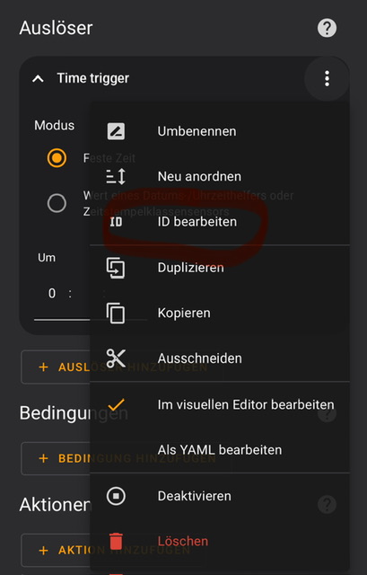

Re: Zeitsteuerung
Verfasst: Mi 18. Okt 2023, 12:57
Beim Auslöser auf die 3 Punkte gehen.
Als Bedingung dann Ausgelöst durch auswählen, dann hast Du die Auswahl der bereits definierten trigger-ID‘s als Auswahl.
Re: Zeitsteuerung
Verfasst: Mi 18. Okt 2023, 18:14
von Breznkarl
Bester Mann 😀
