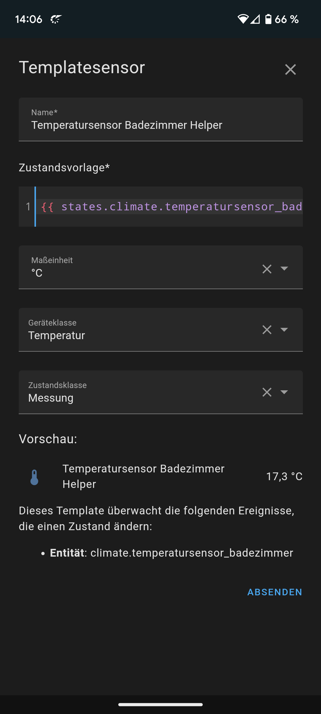

Das kannst du zB über Helfer - > Template - > Sensor machen.
Als Vorlage dann zb sowas:
{{states.climate.temperatursensor_badezimmer.attributes.current_temperature}}
Im Detail für deinen Fall kannst du unter Entwicklungswerkzeuge - > Vorlage gucken welche Attribute dein Gerät hat.

Merci @sascha_ach !
Hat gefunzt 8-)
Die Attribute habe ich aber unter „Entwicklerwerkzeuge > Zustände“ gefunden.
Ich glaube jetzt verstehe ich solangsam wofür Tamplates benötigt werden …
