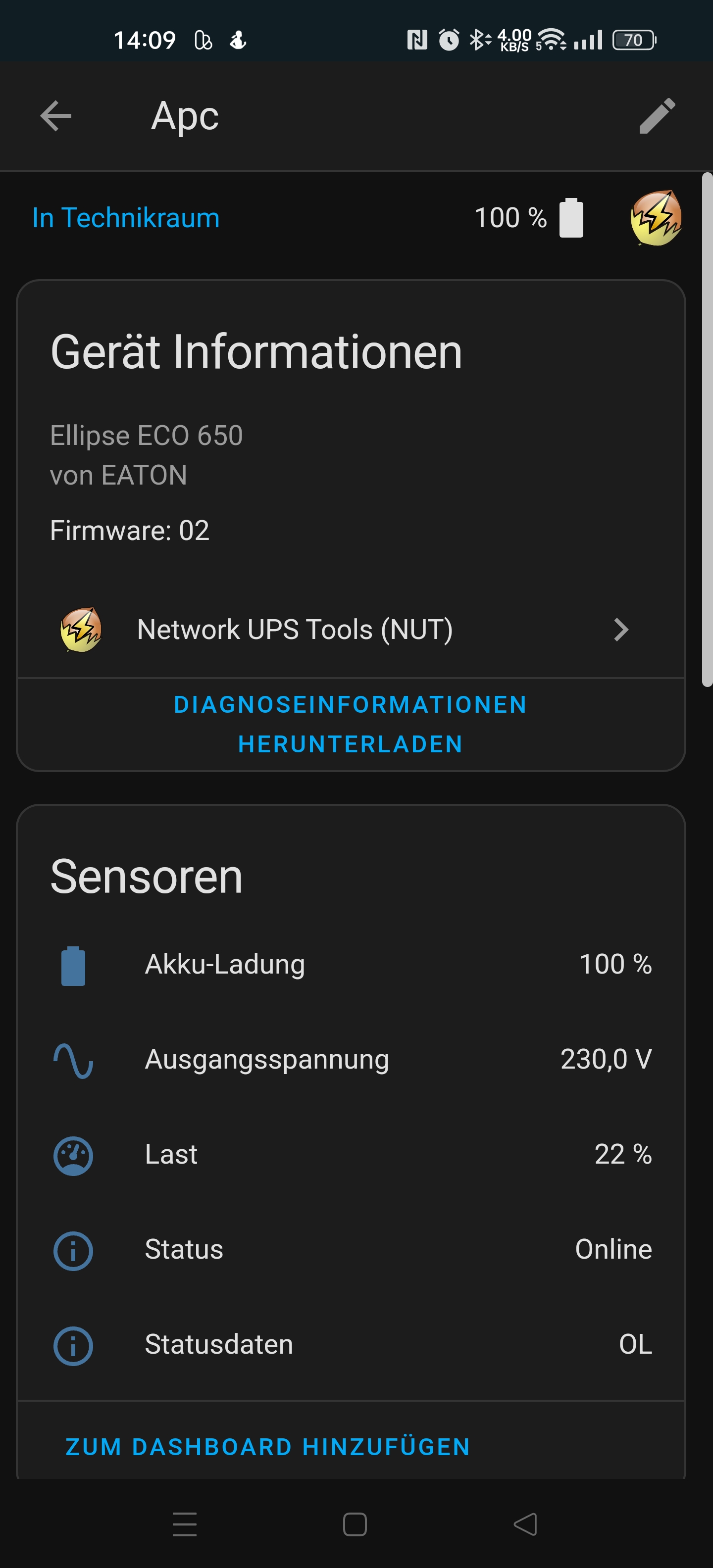

Über die NUT Integration in Home Assistant kann ich mich jeweils als Client am NUT Server (NAS) anmelden. Hier kann ich ja User und Passwort leer lassen.

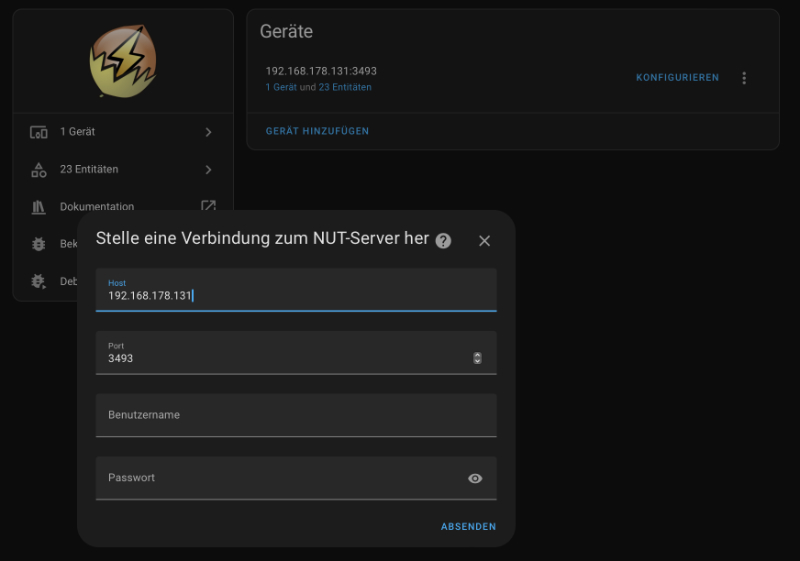

Dort konfiguriere ich, welche Clients auf den Server zugreifen können. "Zugelassene Synology NAS Geräte-Geräte" Den Screenshot hast Du @Jim_OS ja bereits schon geteilt.
Alle unter "Zugelassene Synology NAS Geräte-Geräte" aufgeführte Clients können jetzt ohne Angabe von User und Passwort sich am NUT Server anmelden.
Bei Home Assistant wäre es die NUT Integration.
NUT Integration.jpg (66.58 KiB) 21701 mal betrachtet
Benutzername und Passwort lasse ich einfach leer. 192.168.178.131 is meinen Synology NAS.

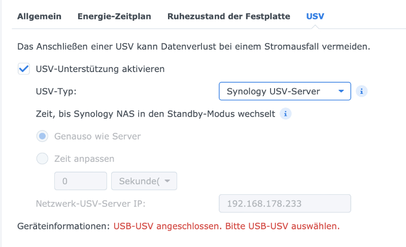

Was nicht funktioniert ist, wenn z.B. Home Assistant über das NUT Addon als NUT Server konfiguriert ist (USV ist per USB am HA Host angeschlossen). Da muss ich zwingend einen User und Passwort vergeben.
Wenn ich jetzt die Synology NAS als Client am NUT Server (Home Assistant) anmelden will, funktioniert das nicht. Weil mir die Synology nicht die Möglichkeit bietet einen User und ein Passwort einzugeben. Ich kann nur die IP-Adresse des NUT Servers eingeben.
Synology USV.jpg (139.68 KiB) 21701 mal betrachtet

heute bin ich mal dazu gekommen die obigen Anleitungen bei mir umzusetzen. Habe alles so umsetzen können wie beschrieben. Allerdings erhalte ich bei der Kontrolle der Treiber (upsdrvctl start) folgende Fehler:
Network UPS Tools - UPS driver controller 2.8.0
addchar: discarding invalid character (0xe2)!
addchar: discarding invalid character (0x80)!
addchar: discarding invalid character (0x9c)!
addchar: discarding invalid character (0x9d)!
Network UPS Tools - Generic HID driver 0.47 (2.8.0)
USB communication driver (libusb 1.0) 0.43
Duplicate driver instance detected (PID file /run/nut/usbhid-ups-apc.pid exists)! Terminating other driver!
Using subdriver: MGE HID 1.46
Habe dann trotzdem weiter gemacht und abschließend erhalte ich bei der Kontrolle auch die folgende richtige Ausgabe:
root@pve:~# upsc apc@localhost
Init SSL without certificate database
battery.charge: 100
battery.charge.low: 50
battery.runtime: 1312
battery.type: PbAc
device.mfr: EATON
device.model: Ellipse ECO 650
device.serial: 000000000
device.type: ups
driver.name: usbhid-ups
driver.parameter.pollfreq: 30
driver.parameter.pollinterval: 15
driver.parameter.port: auto
driver.parameter.productid: FFFF
driver.parameter.serial: 000000000
driver.parameter.synchronous: auto
driver.parameter.vendorid: 0463
driver.version: 2.8.0
driver.version.data: MGE HID 1.46
driver.version.internal: 0.47
driver.version.usb: libusb-1.0.26 (API: 0x1000109)
input.transfer.high: 264
input.transfer.low: 184
outlet.1.desc: PowerShare Outlet 1
outlet.1.id: 2
outlet.1.status: on
outlet.1.switchable: no
outlet.2.desc: PowerShare Outlet 2
outlet.2.id: 3
outlet.2.status: on
outlet.2.switchable: no
outlet.desc: Main Outlet
outlet.id: 1
outlet.power: 25
outlet.switchable: no
output.frequency.nominal: 50
output.voltage: 230.0
output.voltage.nominal: 230
ups.beeper.status: enabled
ups.delay.shutdown: 20
ups.delay.start: 30
ups.firmware: 02
ups.load: 19
ups.mfr: EATON
ups.model: Ellipse ECO 650
ups.power.nominal: 650
ups.productid: ffff
ups.realpower: 99
ups.serial: 000000000
ups.status: OL
ups.timer.shutdown: -1
ups.timer.start: -1
ups.vendorid: 0463
Der von mir verwendete Treiber "usbhid-ups" ist laut https://networkupstools.org/stable-hcl.html für meine USV der richtige. Sind also die oben genannten Fehlermeldungen ein Problem und warum habe ich einen doppelten Treiber? Wie kann ich diesen entfernen?
Danke im Voraus für eure Hilfe!

Da Du den NUT-Server dann ja wohl mit/für HA nutzen willst: Hast Du schon mal probiert was passiert wenn Du ihn dann per HA NUT Client Integration einbinden willst, sprich ob das dann (scheinbar) fehlerfrei funktioniert? Falls ja würde ich noch ein wenig nach dem Problem per Google suchen und falls ich keine Lösungs finden sollte, es erst einmal b.a.W. ignorieren.
Re: USV an Proxmox
Verfasst: So 3. Dez 2023, 14:18
von Tobi
Hey Jim,
danke für deine Antwort. Die HA-nut- Integration läuft problemlos. Habe mich mit upsuser am Server angemeldet. Also versuche ich mal die Fehler zu ignorieren. ;)
Weißt Du welchen Vorteil das unter Punkt 4 in der Anleitung beschriebene NUT Monitoring im LXC container bringt? Das Monitoring kann ich ja in ha realisieren, oder?
