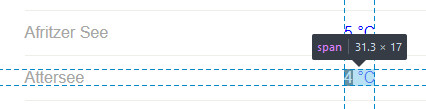

Glaub das Problem liegt hier, die Einheit °C wird mitgenommen.
<span style="color:blue">4 °C</span>
Wie konnte man das ausgrenzen?
select: ".entry-content > table:nth-child(4) > tbody:nth-child(1) > tr:nth-child(5) > td:nth-child(2) > span:nth-child(1)"

Gelöst - ich hab mir den Wert von einer anderen Seite geholt bei der Ziffer u. Einheit getrennt sind ;)
