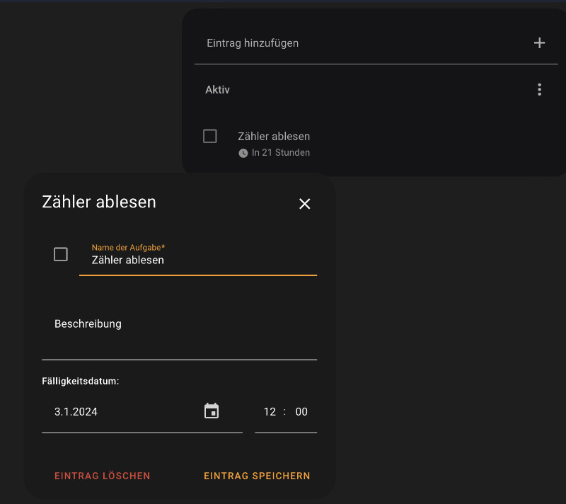

Verfasst: Di 2. Jan 2024, 15:19
Ab Home Assistant 2024.1 kann man zusätzlich jeder Aufgabe auch noch ein Fälligkeitsdatum hinzufügen.
