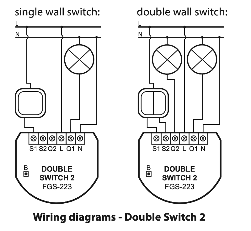

Ohne jetzt genau Deinen Smart Switch zu kennen, da wäre mal ein Link zum Manuel und ein Anschluss Bild vom Vorteil.
Gehe ich mal davon aus, dass Dein Vorhaben scheitern wird.
Der Switch benötigt einen Neutral-Leiter. Laut Deinen Ausführungen hast Du Nur L und den Lampen Draht (Q) zur Verfügung.
Hier mal ein Anschluß Bild eines vergleichbaren UP-Moduls.
Wenn Du in der nähe des Lichtschalters eine Steckdose zur Verfügung hast, kannst Du Dir die L-Leistung von dieser verwenden.
Eine Alternative wäre auch, nach der Verteiler Dose im Raum zu Suchen, wo alle Kabel zusammenlaufen und dort das UP-Modul verbauen.
Wiring Diagram Fibaro FGS-223.jpg (130.15 KiB) 3698 mal betrachtet
Es scheint auch, dass Du keine Elektrofachkraft bist. An Dieser Stelle kann ich Dir nur raten eine qualifizierte Fachkraft zu Rate zu ziehen und die Installation von Dieser durchführen zu lassen.
Es gibt aber auch UP-Module die ohne N-Leiter auskommen, diese benötigen dann aber einem By-Pass, damit das Modul auch mit der notwendigen Spannung versorgt wird und das funktioniert auch nicht mit jedem Leuchtmittel.

Vielen Dank für Deine ausführlich Beschreibung. Ich glaube das Du es richtig interpretierst .. Leider geht es nicht bei mir..
Habe auch noch ein wenig recherchiert und komme zum gleich Ergebnis. Auch Deine Vermutung das ich keine Elektrofachkraft bin, hast Du richtig erkannt ;) Daher werde ich nicht irgend welche größeren Installationen vornehmen.
Ich in meiner naiven Art, habe gedacht, das die Schaltung von S1 und S2 gesteuert wird und der Strompreis hierdurch unterbrochen wird.. .
Na gut falsch gedacht... 8-)
Was funktioniert,
Strom an L_in und N_out
Verbrauche an L_out und N_in
Brauch somit 4 Anschlüsse und aus der Wand kommen leider nur zwei
