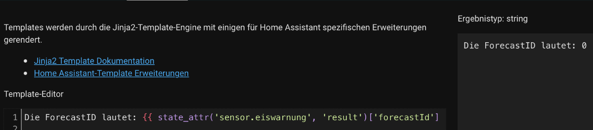

Seltsam. Hast du schon mal den Wert in die Entwicklerwerkzeugen beiTemplates eingegeben?
{{ state_attr('sensor.eiswarnung', 'result')['forecastId'] }}
Da kommt nichts.

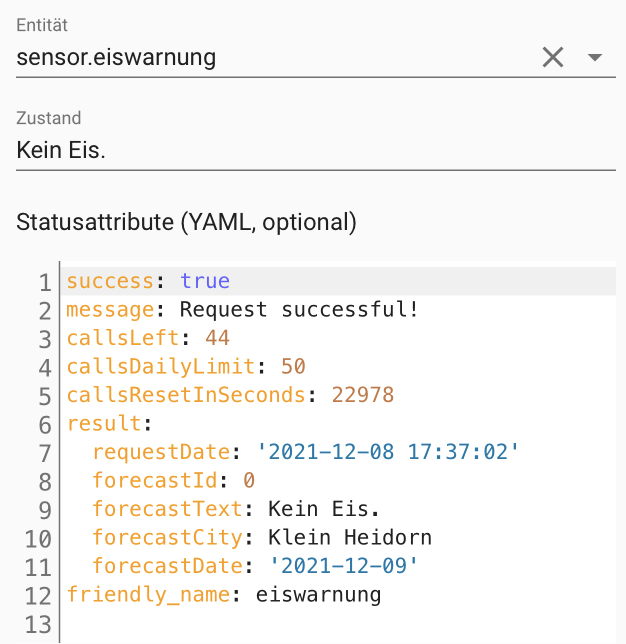

Bei mir gibt es diese Attribute:
Aber ich merke gerade, daß der Wert ca. 3km abweicht. Das dürfte dann die Meßstation für die A400M am Fliegerhorst sein.

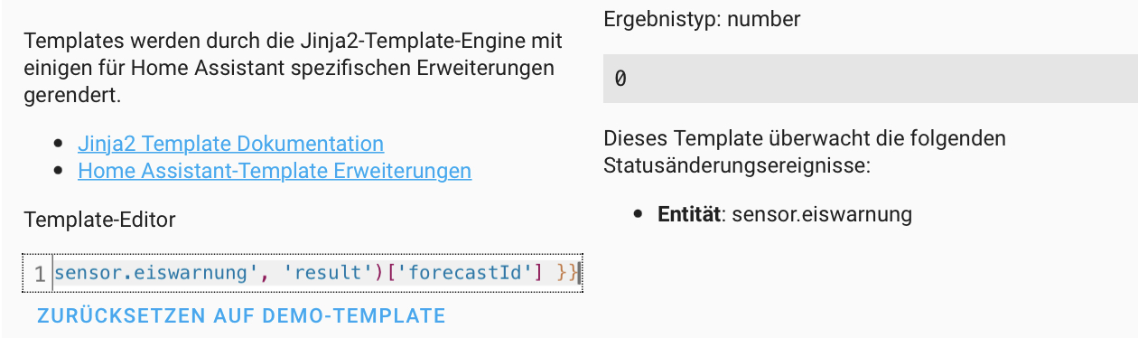

Jaja, bei mir auch. Aber gib das, was ich schrieb mal im Testfenster für Templates ein.
Re: REST API - Ich blick's nicht
Verfasst: Mi 8. Dez 2021, 18:51
Hier ist es (man ist das blöde auf dem iPad!):
Verfasst: Mi 8. Dez 2021, 18:54
Friedi hat geschrieben: ↑Mi 8. Dez 2021, 18:16 Jaja, bei mir auch. Aber gib das, was ich schrieb mal im Testfenster für Templates ein.
Verfasst: Mi 8. Dez 2021, 19:14
von Friedi
Alter! Ich und meine Tippfehler bzw. Vergesslichkeiten ...
Wenn man den Sensor richtig schreibt, klappt es auch :oops:
