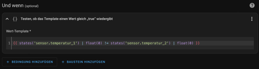

Wie kann man als Bedingung einer Automation prüfen lassen, ob die Soll-Temperaturen von zwei Thermostaten gleich sind? Und nur wenn Beide verschieden sind, soll die Automation ausgeführt werden.

Das machst Du über eine Template Bedingung.
{{ states('sensor.temperatur_1') | float(0) != states('sensor.temperatur_2') | float(0) }}
Das Template wie gewohnt natürlich zuerst im Template Editor auf seinen Richtigkeit prüfen. ;)

Geht das auch mit „climate.heizkorper.temperature“ statt „sensor.temperature“?
Wenn ich das richtig verstehe, muss das Ergebnis des Templates „true“ ergeben und dein Tamplate ergibt „true“ wenn beide gleich sind, oder? Ich bräuchte „true“ wenn sie nicht gleich sind.

Wenn die Werte nur als Attribute zur verfügung stehen, dann vergleichst Du eben die Attribute miteinander.
{{ state_attr('climate.xyz1', 'temperature') | float(0) != state_attr('climate.xyz2', 'temperature') | float(0) }}
Der Vergleichs Operator lauten != also ungleich.
Das Ergebnis ist True, wenn Die Werte Ungleich sind. Und False, wenn die Werte gleich sind.
gleich -> ==
ungleich -> !=

Ich kam erste heute zum Testen. Funktioniert wunderbar :)
