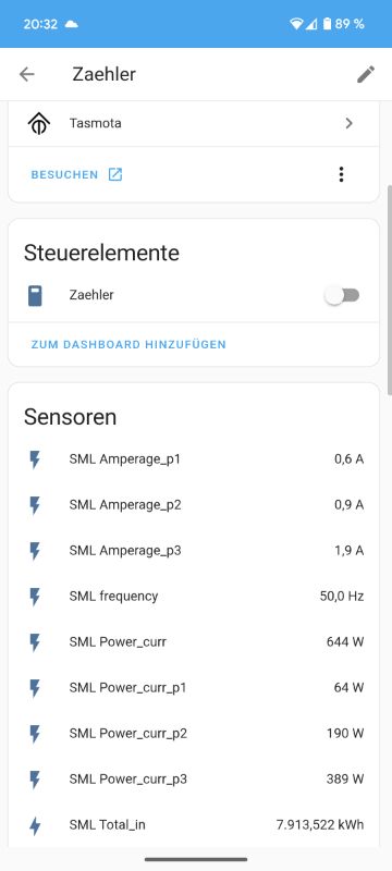

Tasmota hat in HA eine Integration. Super Einfach 😃
https://www.home-assistant.io/integrations/tasmota/
