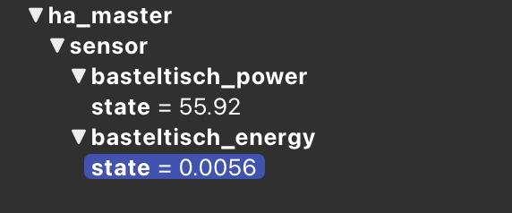

Das Ergebnis im MQTT Broker sieht dan so aus:

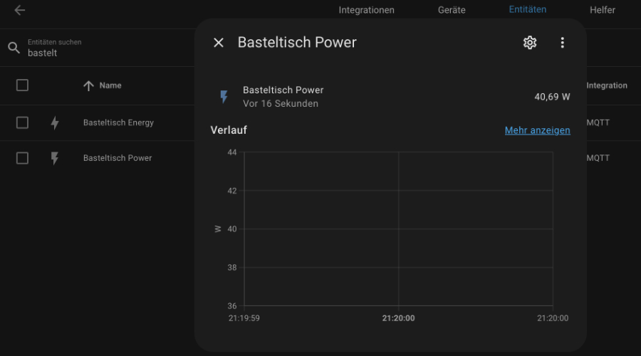

Das Ergebnis auf der Home Assistant Instanz 2 sind dann 2 neue MQTT Sensoren.

Ich habe es gerade mal bei meinen beiden Instanzen versucht. Im MQTT Explorer wird alles richtig angezeigt:

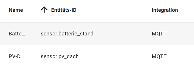

Auch in der zweiten Instanz sind die Entitäten in MQTT vorhanden:
Der Zustand der Entitäten wird jedoch als unbekannt angezeigt.

Ich habe MQTT auf HA-1 und auf dem HA-2 installiert . Auf dem HA-2 habe ich mich dann mit den MQTT-Zugangsdaten vom HA-1 angemeldet. Das obige Bild mqtt-int zeigt die Entitäten im HA-2.
