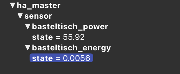

Das Ergebnis im MQTT Broker sieht dan so aus:
- MQTT topic Home Assistant_master.jpg (40.04 KiB) 6208 mal betrachtet

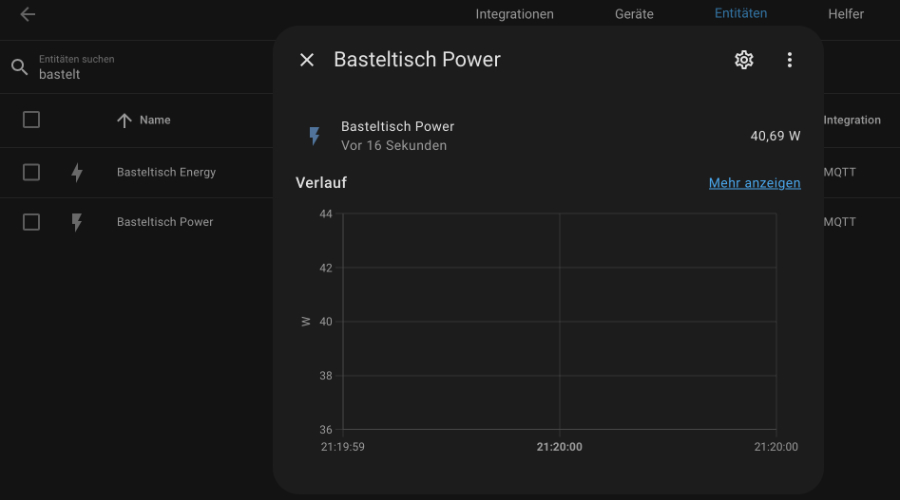

Das Ergebnis auf der Home Assistant Instanz 2 sind dann 2 neue MQTT Sensoren.
- MQTT Sensoren.jpg (54.45 KiB) 6208 mal betrachtet

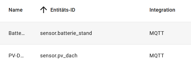

Auch in der zweiten Instanz sind die Entitäten in MQTT vorhanden:
- mqtt-int.png (8.17 KiB) 6184 mal betrachtet
Der Zustand der Entitäten wird jedoch als unbekannt angezeigt.
