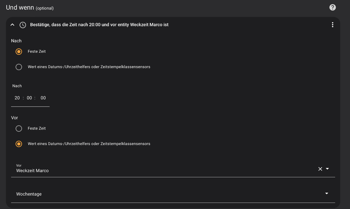

Du kannst den input_datetime ja auch direkt als Zeitbedingung verwenden
Als Bsp. nach 20 Uhr und vor Weckzeit Marko
  - condition: time
    after: "20:00:00"
    before: input_datetime.weckzeit_marco

Danke dir. Manchmal ist die Lösung so einfach ...
