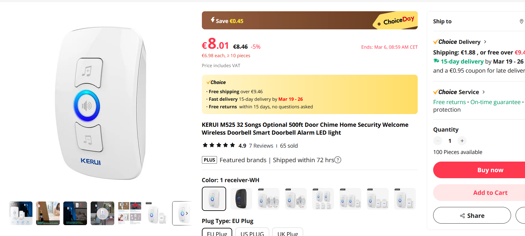

Ich habe ihn nach Ungarn bestellt :D !
Hier ein Screenshot der Seite:
Screenshot 2024-03-03 110640.png (382.27 KiB) 11553 mal betrachtet
Re: Reolink Doorbell - einzelner/zusätzlicher/alternativer Chime (Gong) gefunden
Verfasst: So 3. Mär 2024, 11:38
von Dampf
Optisch sehen beide gleich aus, außer das meine (leider) schwarz sind. Aber in der Beschreibung findet sich ein Unterschied - Deiner hat 32, Meine 60 Melodien. Das hat bestimmt nix mit dem Koppeln zu tun :lol: deutet aber auf unterschiedliche Versionen im selben Gehäuse mit gleicher Modellnummer hin.
Hauptsache beide funktionieren :)

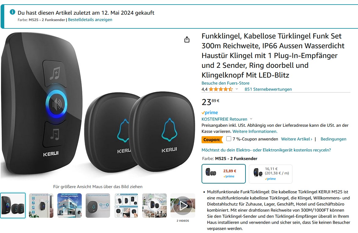

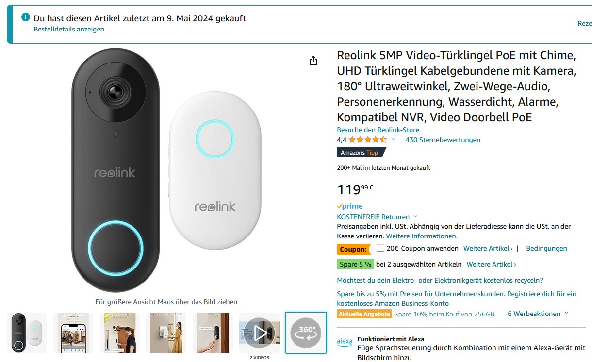

Ich habe eine Reolink Türklingel (Bild 1) und möchte zusätzliche Chimes hinzufügen, um die Klingel im Haus hörbarer zu machen.
Ich habe ebenfalls eine Kerumi-Klingel (Bild 2), jedoch lassen sich die Geräte nicht koppeln.
Ich habe mir den Beitrag durchgelesen und auch die Tipps befolgt, bisher jedoch ohne Erfolg :/
Vorgehen:
Reolink Türklingel + Reolink Chime = O.K.
Kerumi Türklingel + Kerumi Chime = O.K.
Reolink Türklingel + Kerumi Chime = Funktioniert nicht
Stehe hier echt auf dem Schlauch :/
Screenshot 2024-05-19 003958.jpg (179.7 KiB) 9952 mal betrachtet
kerumi kligel.jpg (201.78 KiB) 9952 mal betrachtet

Schaut so aus wie Die die ich auch habe.
Ich habe bei mir in Amazon nochmal nachgeschaut, da komme ich auf das selbe Angebot (selber Preis usw. wie du). Komisch ist, dass wenn ich das Angebot aus „meine Bestellungen“ heraus öffne, oben nicht angezeigt wird wann ich es zuletzt gekauft habe, was bei anderen Käufen der Fall ist. Das könnte ein Indiz sein, dass ein anderes/neues Modell in im alten Kleid mit gleicher Modellnummer verkauft wird.
Ich würde nochmal alles auf Werkseinstellungen setzten und alle möglichen Kopplungsvarianten Schritt für Schritt durchprobieren. Wenn’s nicht klappt dann zurück damit. Wäre ja echt blöd, wenn die nicht mehr funktionieren.
