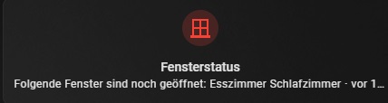

Re: Template - Welcher Lichter sind eingeschaltet - Welche Fenster stehen offen
Verfasst: Mo 24. Jun 2024, 13:01
von Shawn26
Jetzt sieht es aber so aus...
Shawn
Verfasst: Mo 24. Jun 2024, 13:39
Ein Sensor kennt keinen Zeilenumbruch. ;)
Verwende stattdessen eine Markdown Karte.
Also das Template direkt in der Markdown Karte verwenden.
Verfasst: Di 10. Sep 2024, 21:08
miami hat geschrieben: ↑Di 10. Sep 2024, 21:02
Das geht nicht: selectattr('state','eq','Offen','Gekippt'
Ich habe Dir doch das funktionierende Tempel auf dem Silbertablett präsentiert.
Einfach alles außer dem Status Geschlossen:
| rejectattr('state','eq','Geschlossen')
Verfasst: Di 10. Sep 2024, 21:15
von miami
Ich habe noch was gefunden, das eq und ne etwas erklärt:
http://www.stephan-muller.com/cgi/cgi07.shtml hat geschrieben:
Zum Vergleichen von Strings gibt es folgende Operatoren:
eq - Text 1 muss gleich Text 2 sein
ne - Text 1 muss ungleich Text 2 sein
Der Unterschied zwischen == und eq liegt also darin, das mit == Zahlen und mit eq Zeichenketten verglichen werden können.
Verfasst: Di 10. Sep 2024, 21:19
von miami
Osorkon hat geschrieben: ↑Di 10. Sep 2024, 21:08
Ich wollte Mono's Post beantworten und sagen, warum das aus meiner Sicht nicht funktioniert.
Aber danke, rejectattr kannte ich noch nicht (und hatte ich übersehen)
Verfasst: Mi 11. Sep 2024, 15:40
von Mono
Ich danke euch beiden es läuft wunderbar
