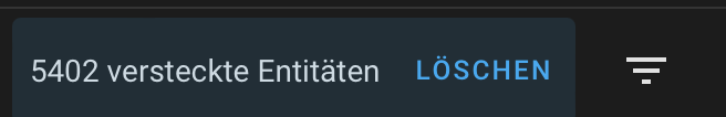

Es gibt versteckte Entitäten und es gibt versteckte Entitäten.
Bei mir sind es 5401! :mrgreen:
Bildschirmfoto 2024-02-10 um 18.02.06.png (13.9 KiB) 4791 mal betrachtet

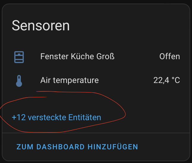

Die einen kommen direkt von Home Assistant. Z.B. hast Du mal einen Switch zum Light umgewandelt -> Anzeigen als Licht.
Dann fragt Dich Home Assistant ob du den switch ausblenden/ verstecken willst.
Die größte Masse der Versteckten Entitäten kommen von Deinen Geräten. Je nach Integration sind es mal mehr oder weniger.
Standardmässig werden nicht alle Entitäten aktiviert, diese findest Du dann in der Gerätesicht unter versteckten Entitäten.
D.h. alle deaktivierten Entitäten werden als versteckte Entitäten geführt.

Wenn Du die deaktivierte Entität auswählst, dann auf die 3 Punkte und Zusatzinformationen.
Sieht Du zu welcher Integration und zu welchem Gerät diese gehört.
Ist keine Bermuda-Dreieck. :D
