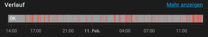

meinen Raspi4 mit HA habe ich seit 6 Wochen in Betrieb und jetzt häufen sich die Probleme im RPI-Status.
Deutet das auf ein fehlerhaftes oder zu schwaches Netzteil hin (das ist das Original aus dem Raspi-Set)?
Gibt es bessere (stärkere) Alternativen?
Würde eine kleine USV zur Stabilisierung helfen?
Am Raspi selber ist nur ein USB-Stick mit der HA-Installation angeschlossen. Kein Lüfter, nur die Kühlkörper aus dem Set. Funktionieren tut der Raspi aber einwandfrei, keine Abstürze oder unbeabsichtigte Neustarts.
Habt ihr einen guten Rat für mich?

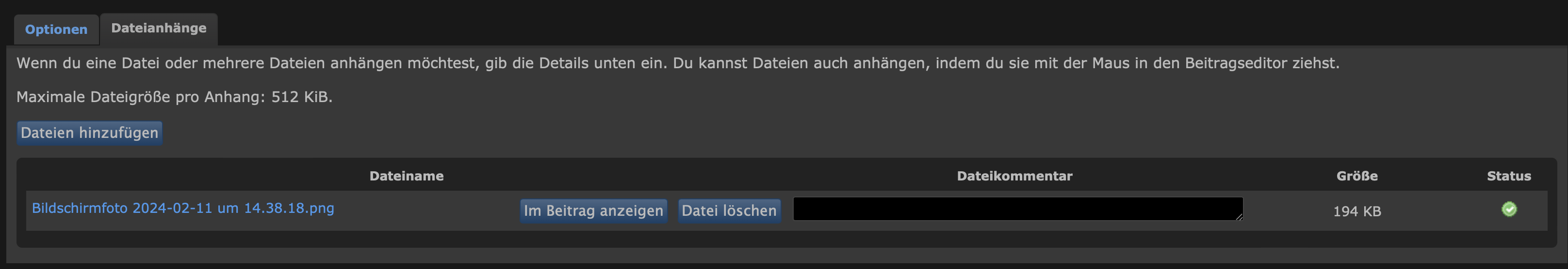

Nach unten scrollen, Reiter Dateianhänge
Datei hinzufügen. -> Wichtig Datei darf nicht größer als 1MB sein.
Im Beitrag die Stelle anwählen wo der Anhang angezeigt werden soll und "IM Beitrag anzeigen" klicken.
Über die Vorschau, kannst Du ja nochmal prüfen ob alles passt.

Wie heisst den der Sensor, habe aktuell kein Home Assistant OS auf einen Pi.
Zufällig liegt grad einer vor mir, wo ich Home Assistant OS Als weiteres Testsystem aufsetzen will. :D
Ich vermute tatsächlich dass das Netzteil zu schwach ist.
Ich verwende an allen meinen Pi's 4, 4 Ampere Netzteile und zwar diese.

Der Sensor heißt binary_sensor.rpi_power_status.
