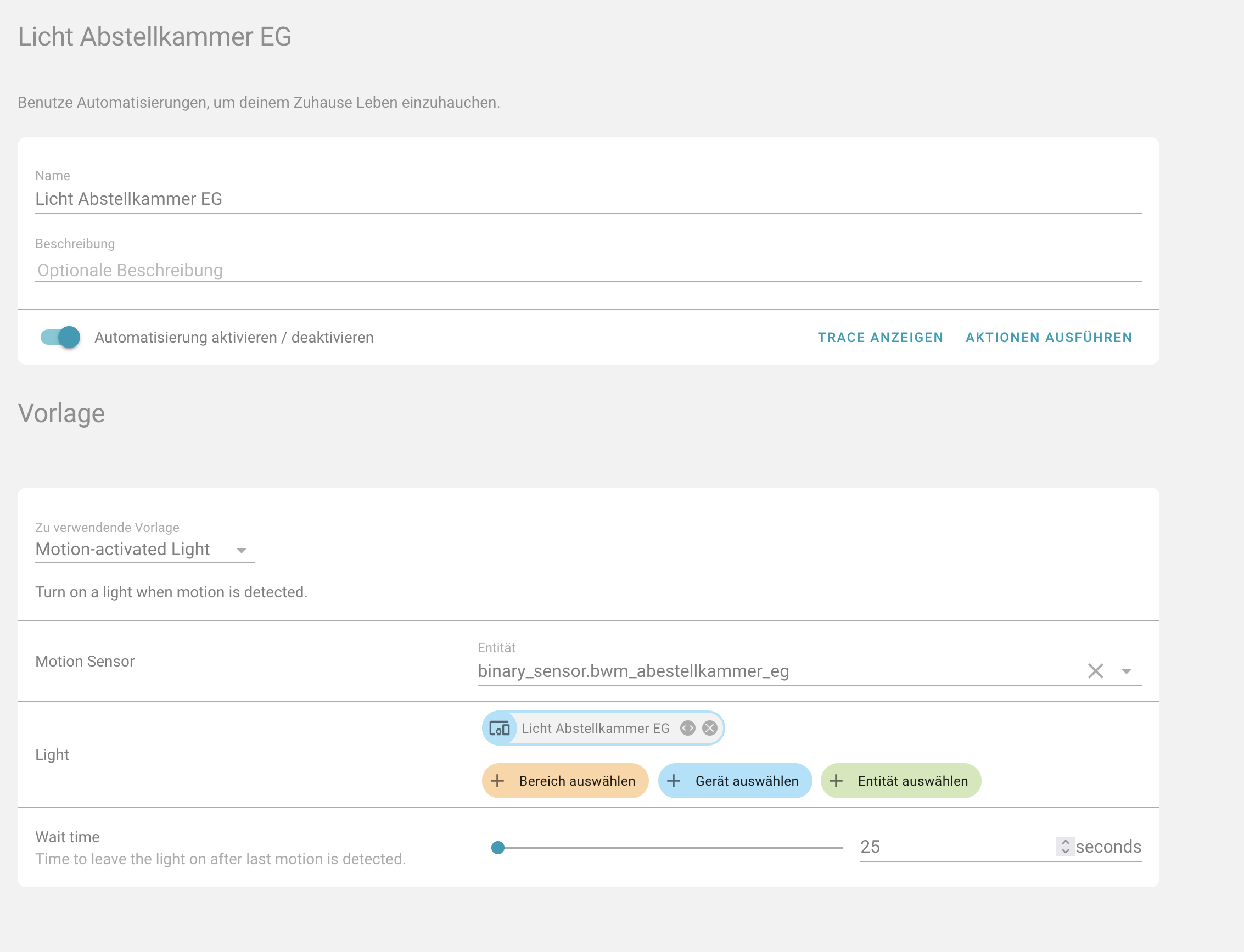

wo kann ich denn das eintragen?
Greenshot 2021-07-31 13.47.21.png (212.72 KiB) 1304 mal betrachtet
Re: IKEA BWM
Verfasst: Sa 31. Jul 2021, 14:15
Du verwändest ein Blueprint, OK.
Die Wait time im Blueprint sollte nach meinem Verständnis die Zeit sein, die Du wie beschrieben noch oben korrigieren musst.

hab es jetzt mal auf 45 Sekunden gestellt und siehe da beim ausschalten, und ich bewege mich wieder, wird nicht ausgeschlachtet sondern gestoppt und wieder auf 100% eingeschaltet... vorher ging das licht einfach aus egal wie ich rum gesprungen bin :-9
