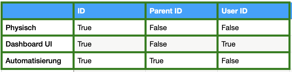

Hier mal eine Automatisierung, die beim Zustandswechsel einer Light Entität als Benachrichtigung ausgibt, wer das Licht ein bzw. ausgeschaltet hat.
Dabei wird unterschieden zwischen physisch per Schalter, über die Dashboard UI oder über eine Automatisierung.
Möglich ist dies über die Context ID
Dabei wird unterschieden in:
  • ID
  • Parent ID
    und
  • User ID
    Je nach dem Welcher Wert vorhanden ist, lässt sich daraus Rückschließen, wer das Licht eingeschaltet hat.
Context ID
Context ID
Bildschirmfoto 2024-02-25 um 22.41.07.png (70.65 KiB) 4392 mal betrachtet
