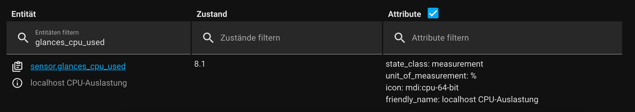

Ich hab das jetzt mal probehalber implementiert, zum Testen wenn es über 5 ist - ist es eigentlich immer. Leider löst die Automation aber nie aus.
alias: "Notification: CPU Load"
  - platform: numeric_state
      - sensor.glances_cpu_used
      minutes: 10
    above: 5
  - service: notify.whatsapp_marcel
    metadata: {}
      message: ❗💥 CPU Load hoch >> {{ states("sensor.glances_cpu_used") }}%
Die Angabe der Zahl müsste eigentlich auch richtig sein.
Hat jemand eine Idee?

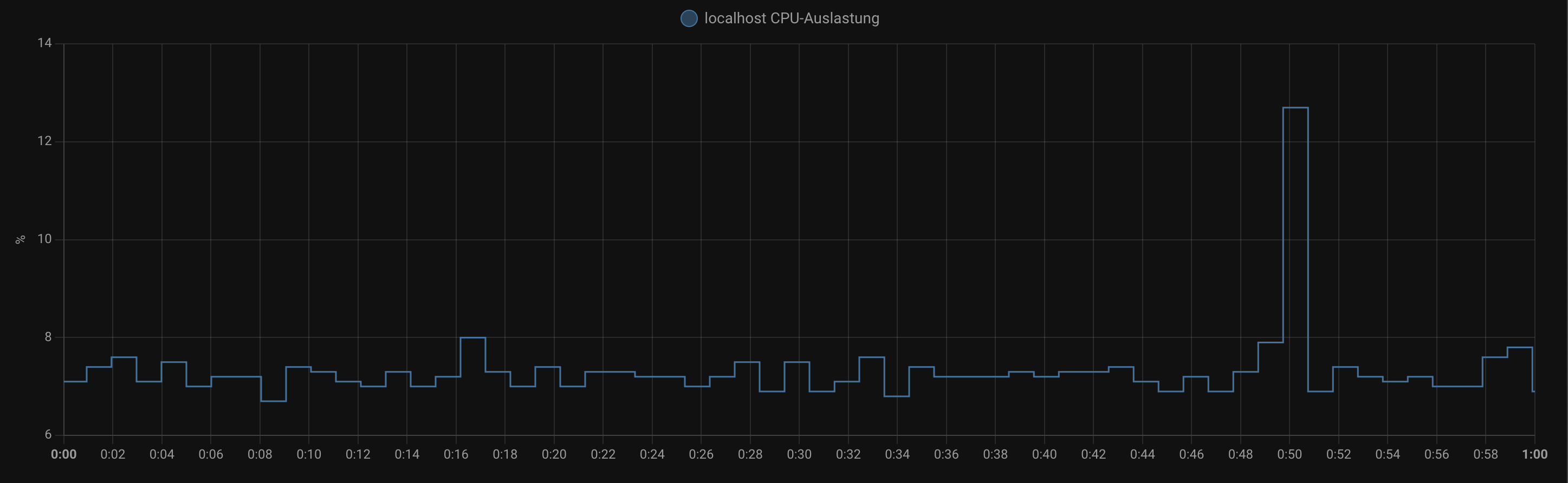

Wenn ich das richtig sehe, löst deine Automation nur aus, wenn wenn der Wert von kleiner/gleich 5 darüber steigt. Auf deinen Screenshots sieht man dass der Wert bereits über 5 ist…
Wenn bei jeder Wertänderung über 5 ausgelöst werden soll, musst du eine Wertänderung als Auslöser und das der Wert über 5 ist als Bedingung nutzen
Re: Notification wenn CPU Load mehr als...
@Dampf liegt richtig mit seiner Vermutung. Der Trigger löst aus, wenn er über 5 geht und dann für mind. 10 Minuten bleibt.
Hättest du den Triggerwert bei 0:34 Uhr genommen, hätte es geklappt ;)
