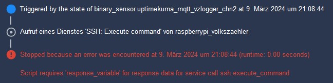

Ich komm nicht dahinter...
Screenshot 2024-03-09 212830.jpg (26.65 KiB) 3734 mal betrachtet

Probier mal das hier
  - service: ssh.execute_command
      command: sudo reboot
      device_id: 123456
    response_variable: cmd_result

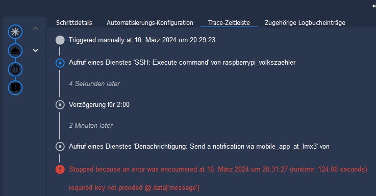

Leider auch nicht...
Screenshot 2024-03-10 203216.jpg (44.76 KiB) 3699 mal betrachtet

Du bist schon mal weiter (eine andere Fehlermeldung) zeig mal die aktuelle Logik, 1:1 als yaml.

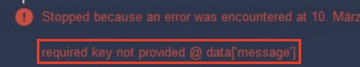

Markus hat geschrieben: ↑Mo 11. Mär 2024, 06:54
  - service: notify.mobile_app_at_lmx3
      title: VZ restart
Bei deinem Code fehlt die Message. Probier mal so:
      title: VZ restart
      message: Meine Benachrichtigung

Interessant, hab die Automatisierung manuell ausgeführt und jetzt ( mit Ergänzung der message) ist sie ordnungsgemäß durchgelaufen. Lag das wirklich an der fehlenden Message?
Re: Finde den Fehler nicht (SSH: Execute command)
Verfasst: Mo 11. Mär 2024, 11:32
von Friedi
Klar. Steht ja auch in deiner Fehlermeldung:
Bild 11.03.24 um 11.31.jpeg (31.28 KiB) 3669 mal betrachtet
