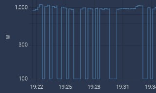

Re: Hausverbrauch berechnen (mehrere Fälle)
Verfasst: Do 14. Mär 2024, 19:42
von Markus
Interessant, die Anzeige läuft kontinuierlich
die Template-Formel hingegen gegen pulsiert
Kommt man eigentlich wo an die Berechnungsformel die der tesla-style-solar-power-card zu Grunde liegt?
