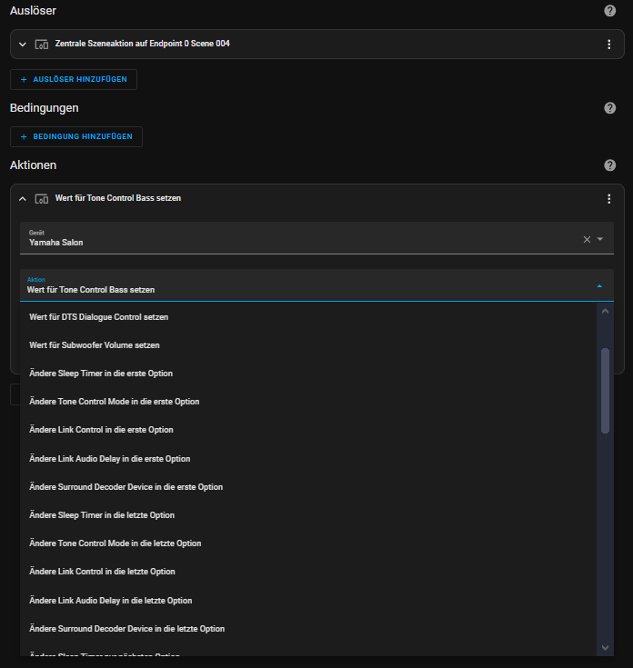

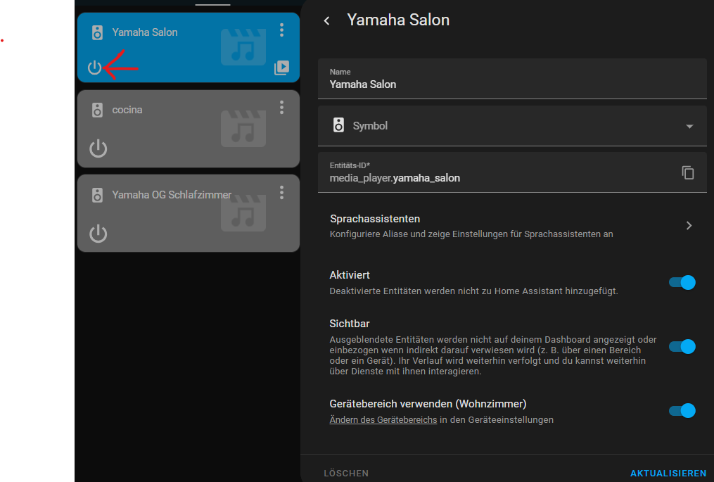

Wahrscheinlich ist es so einfach, daß ich es nicht finde.
Also ich will einfach nur das Gerät an und ausschalten mit dem Keyfob, wie eine Lampe.
Damit funktioniert es.
Aber ich finde kein an/aus oder umschalten zur Auswahl in der Automation bei meinem Yamaha Gerät.
