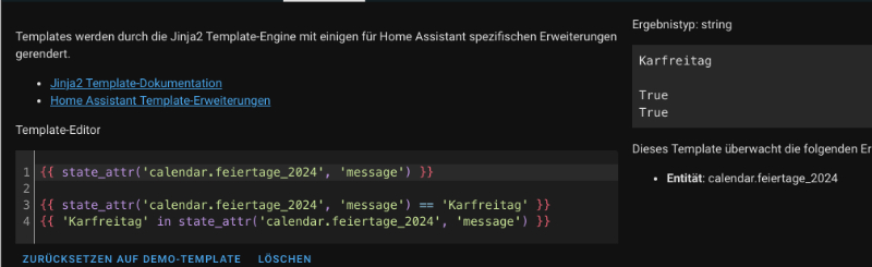

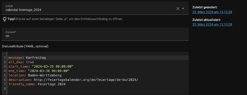

Kann ich nicht bestätigen?!
Kalender Details.jpg (76.21 KiB) 2839 mal betrachtet

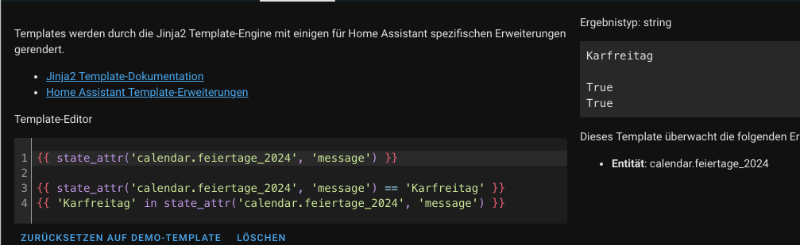

Hier die Templates:
Kalender template.jpg (91.33 KiB) 2839 mal betrachtet
Kann mir nur erklären, das bei Dir als message nicht ausschließlich "Karfreitag" drin steht. Du vergleichst ja ein Sting, ein Leerzeichen mehr oder weniger, macht da schon ein Unterschied.
