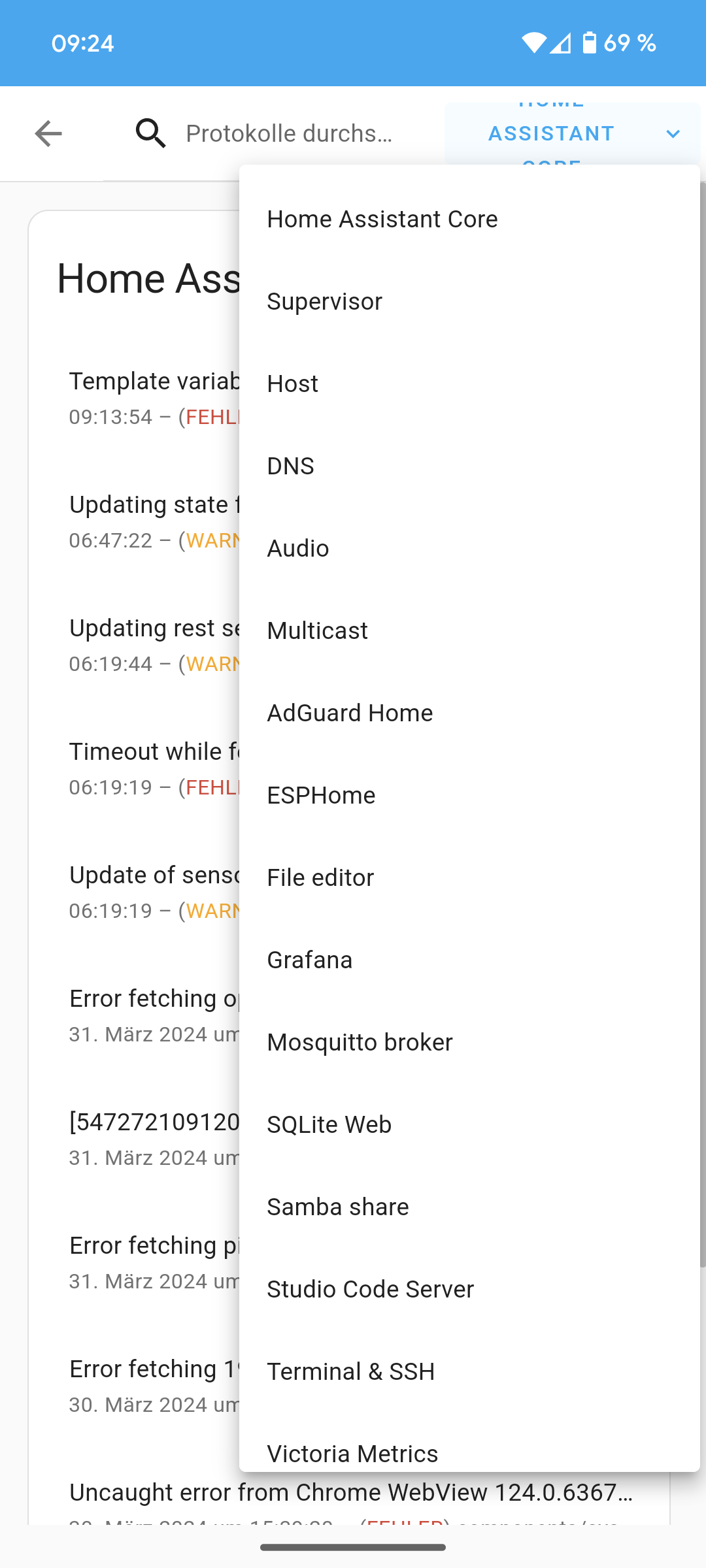

Unter Einstellungen/ System / Protokolle gibt es zu allem Möglichen Log Dateien. Schon mal die anderen durchgegangen?

Die bringen nichts, da ich auf das System nicht mehr zugreifen kann und einen Hard Reset machen muss. Danach ist da ja alles clean ...
