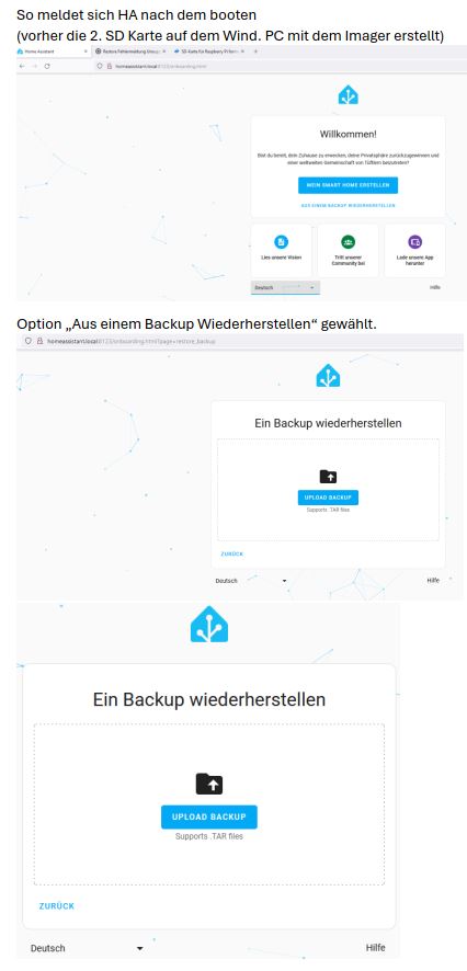

Ich habe von meiner HA Installation auf meiner 1.SD Karte ein vollständiges Backup erstellt.
Dann habe ich eine 2. SD karte mit Raspberry Pi Imager erstellt.
Dann wollte ich das Backup mit Restore auf die 2 SD Karte aufspielen.(Vom Windows PC per Drag and Drop die datei auf HA gezogen)
Dann bekomme ich diese Meldung...
Unsupported file Format

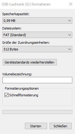

Kann es sein das es daran liegt das die SD-Karten vorher nicht mit Windows formatiert wurden?
Wenn ich sie formatieren will, wird mir eine Speicherkapazität von 0,99MB angezeigt. Die Karte hat aber 32GB:
Kann mir das jemand erklären?

Ist doch egal wie Deine SD Karte formatiert wurde.

Das mache ich doch... oder mache ich das nicht richtig?

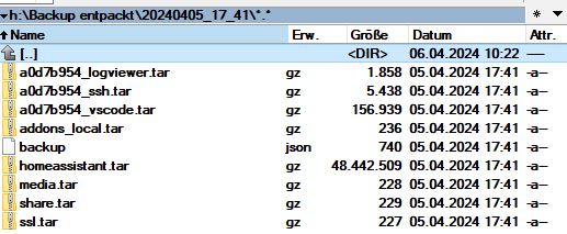

Seltsam?!
Kannst D das Backup entpacken. Nicht das das Backup file corrupt ist?!
Entpacken? Wie soll ich das tun?

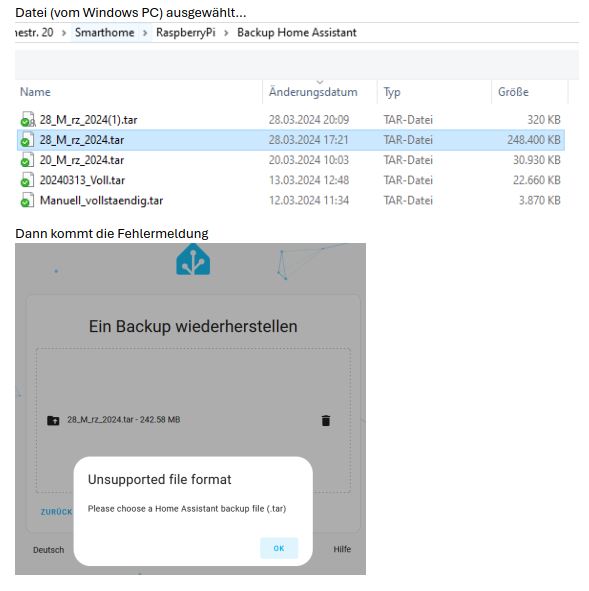

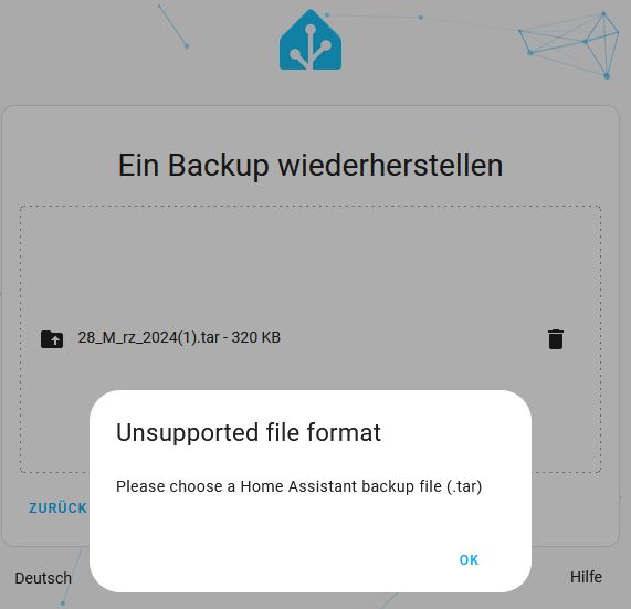

Das habe ich gemacht... dann wollte ich die Datei
20240405_17_41.tar
hochladen...
Dann bekomme ich wieder die gleiche Fehermeldung.

Ist eine tar Datei, also ein Archiv ähnlich zip.
Kannst Du einfach entdecken, findest da drin unter anderem alle Dateien und Verzeichnisse aus den /config Ordner.

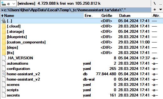

das backup kann ich mit Totalcomander entpacken. siehe...
Backup TAR entpackt_1.JPG (35.96 KiB) 206409 mal betrachtet
Backup TAR entpackt_2.JPG (48.35 KiB) 206409 mal betrachtet
ich sehe da kein Problem.

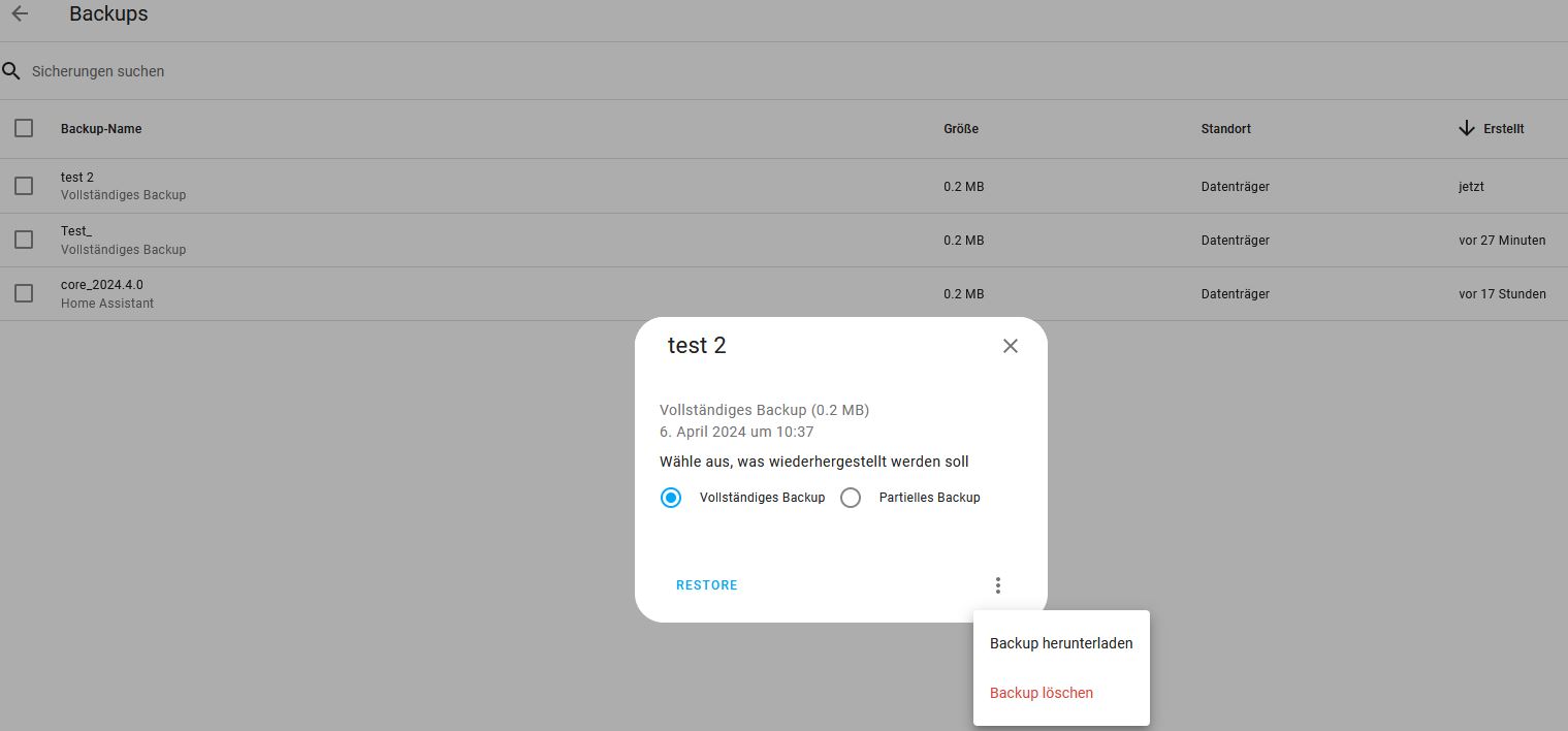

die habe ich über die HA-Oberfläche auf meinen Windows PC abgelegt. Eine weitere Option habe ich da nicht.
(Dieser Screenshot ist von der 2. SD Karte, damit probiere ich. Die 1. SD Karte verhält sich aber genau so)
Speicherort Backup.JPG (54.2 KiB) 206409 mal betrachtet
Wenn ich "Backup herunterladen" drücke, wir die Datei auf dem Windows-PC im Download gespeichert.

Wenn ich das Restore direkt mit der Datei auf der 1. oder 2. SD Karte auf dem Pi mache... funktioniert das Restore ohne Fehlermeldung.
Nur wenn die Datei zwischendurch auf dem Windows-PC war, entsteht der Fehler, das die Datei nicht gelesen werden kann.
