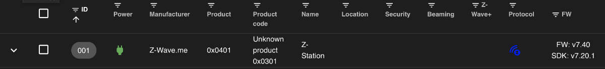

Z-Wave läuft problemlos, getestet mit Z-Wave JS UI und mit dem Z-Way Server.
Unter Zwave JS wird der Controller noch als unbekanntes Gerät geführt, beeinträchtigt aber die Funktion nicht.

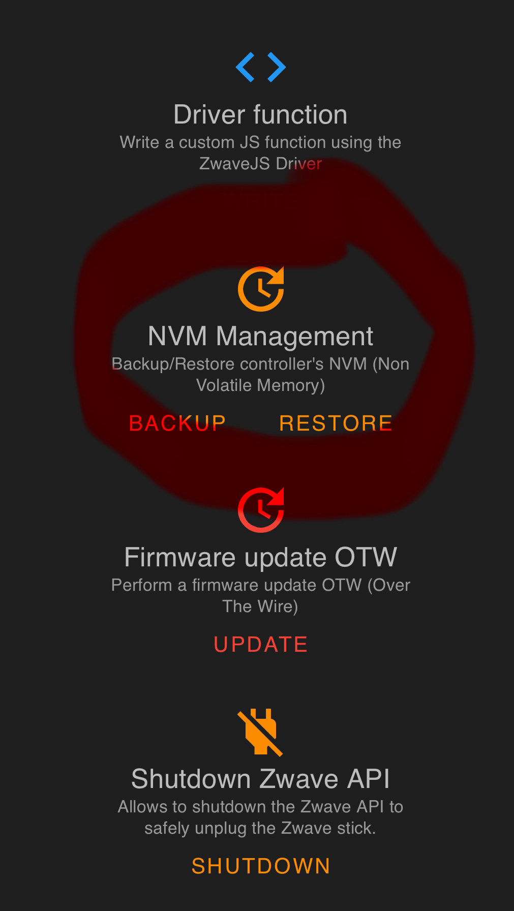

  • NVM Backup erstellen
  • Z-Wave JS UI Server gestoppt und den Z-Stcick gegen die Z-Station getauscht.
  • Z-Wave JS UI Server gestartet und den Pfad zum Z-Wave Adapter angepasst und im Anschluss einen NVM Restore durchgeführt
  • Das war es :D

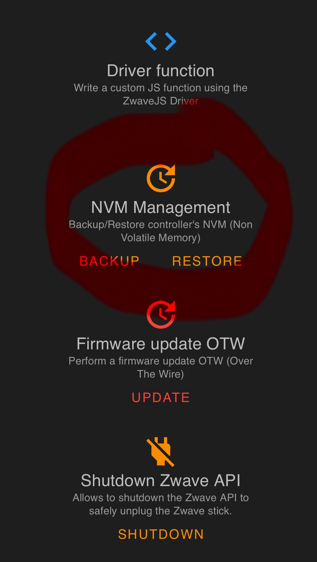

Was ist NVM in diesem Kontext?
Re: Z-Station Z-Wave.me - Das Multiprotokoll Talent
Verfasst: Mo 22. Apr 2024, 16:34
In ZWave JS Control Panal unter General Actions
NVM -> Non Volatile Memory

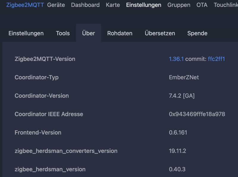

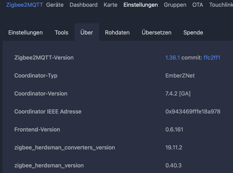

Heute kam das Upade raus für die ZigBee Firmware. Tools for Zigbee, Open Thread and Bluetooth Low Energy
Über Windows habe ich nicht geschaut die Firmware zu aktualisieren?!
Über den Raspberry Pi4 und Raspberry OS darben hat die Aktualisierung gut geklappt.
Nun läuft die Z-Station ebenfalls mit ZigBee2MQTT sowohl mit dem Adapter Typ EZSP wie auch mit Ember.
ZigBee2MQTT Z-Station Ember.jpg (123.73 KiB) 28840 mal betrachtet
Habe mal die Reichweite getestet mit nur einem Batterie Gerät, dem Smart Button von Lidl.
Mehrere Räume sind kein Problem. Auch durch die Stahlbeton Decke und 1-2 Räume weiter, wird den Tastendruck zuverlässig erkannt, auch wenn die LQI Werte teilweise unter 20 sinken. Somit kann man der Z-Station auch bei ZigBee einen sehr guten Empfang/ Reichweite bescheinigen.
Habe das ganze mit dem ZigBee Kanal 25 getestet.

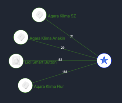

Habe jetzt mal weiter mit ZigBee experimentiert.
Und weitere Sensoren angelernt, Aqara Temperatur und Luftfeuchtigkeit Sensoren.
Es sind keine weitere Repeater im Netz, also ausschließlich Batterie Geräte bzw. Endgeräte.
Habe die 3 Sensoren quer im Haus Verteil. Der eine 2 m Luftlinie.
Die anderen 2 1 Stockwerk drüber in unterschiedlichen räumen.
Der LQI Wert ist zwar bei den weiter entfernten Sensoren sehr gering, wundert aber auch nicht, sind ja direkt mit dem Koordinator verbunden.
ZigBee Mesh Z-Station.jpg (52.55 KiB) 28510 mal betrachtet
Aber sie funktionieren absolut zuverlässig und verlieren auch nicht die Verbindung!
Also die Reichweite kann sich sehen lassen! :D

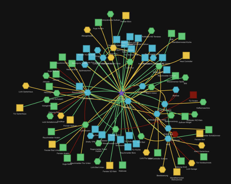

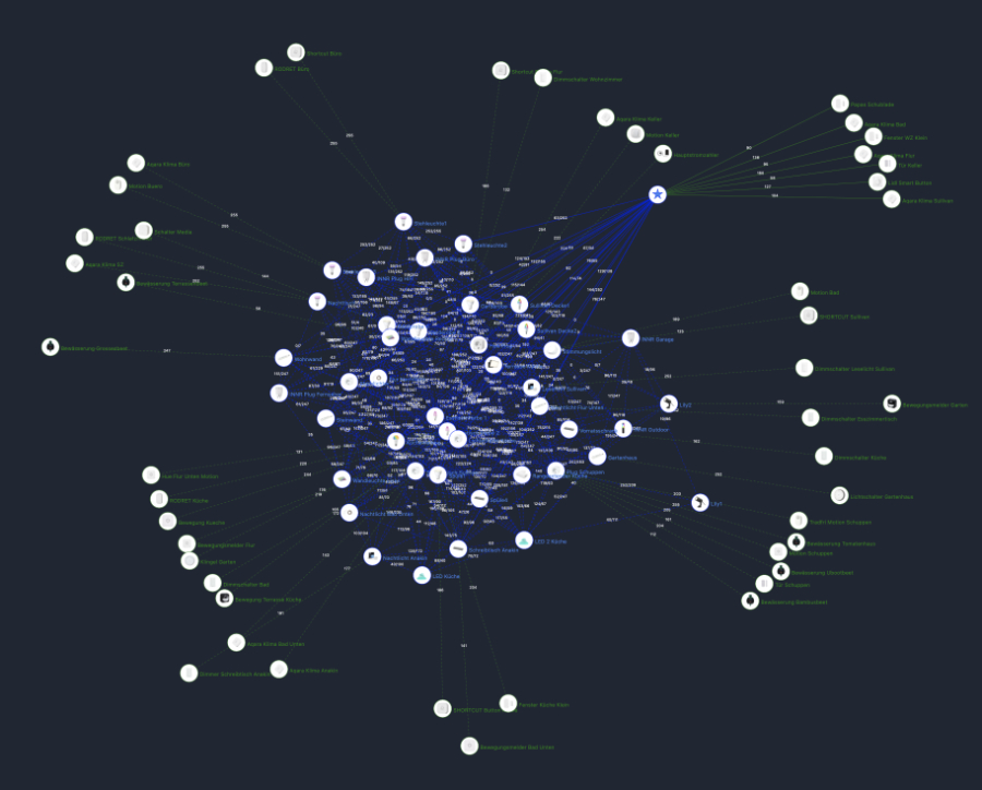

Die kleine ZigBee Testumgebung mit ausschließlich Batterie Geräten lief die letzen Tage absolut zuverlässig.
Gestern hat mich dann die Musse gepackt und ich habe mein ZigBee vom Aeotec-Zi Stick zur Z-Station migriert.
Eigentlich wollte ich es langsam angehen und jeden Tag ein paar Geräte umziehen. Aber irgendwie war ich im Schwung. :lol:
Mittlerweile habe ich ja schon Routine was das Thema angeht. :D
Nun jetzt mit 92 ZigBee Geräten, läuft die Z-Station stabil und zuverlässig.
Als Adapter wird ember verwendet. Der Adapter Typ Ember, lässt sich aufgrund der ZigBee Firmware des Zi-Sticks ja leider nicht verwenden.
Z-Station ZigBee Mesh.jpg (325.91 KiB) 26404 mal betrachtet
Bis jetzt kann ich der Z-Station sowohl bei Z-Wave (Z-Wave JS) wie auch bei ZigBee (ZigBee2MQTT) die Bestnote geben.
Ich bilde mir ein, das alles noch ein Ticken schneller läuft, das kann aber auch nur täuschen.
Hatte ja auch zuvor nahezu verzögerungsfreie Ausführung von Schaltbefehlen.
Die Z-Wave Migration gestaltet sich sich ja relativ einfach, dank Backup & Restore. :)
Bei ZigBee dagegen, kommt man um das Neuanlernen der Geräte nicht herum. :cry:

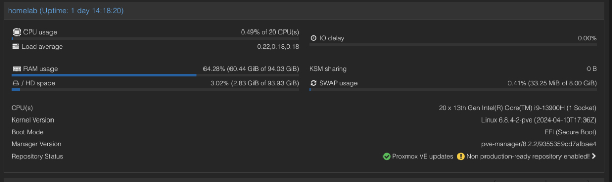

BTW:
Letze Woche hat auch mein neuer Proxmox Host den produktiv Betrieb aufgenommen.
Minisforum MS-01 Intel i9-13900H mit 96GB RAM. :mrgreen: :mrgreen:
Power ohne ende und viel Raum zum spielen. Bei noch akzeptablem Energieverbrauch von ca. 30W
Proxmox Homelab.jpg (87.7 KiB) 26404 mal betrachtet

@Osorkon
Wie hast Du 96gb RAM eingebaut?
Verfasst: Di 14. Mai 2024, 19:57
2 RAM Riegel mit je 48GB. :D
