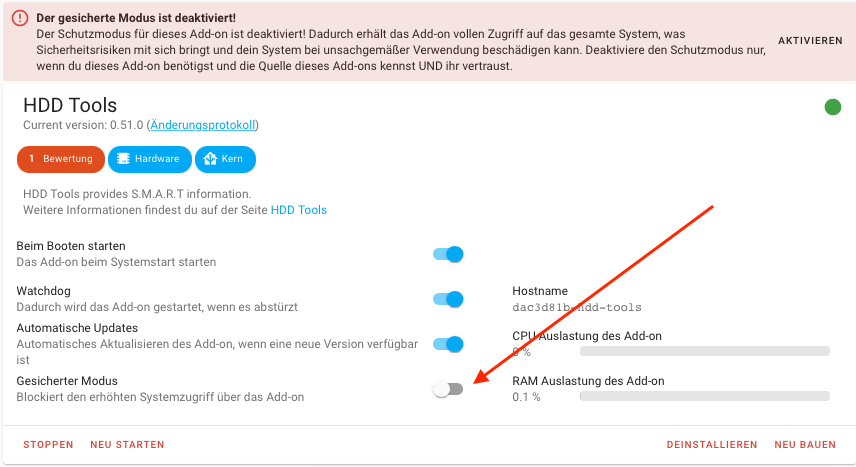

Wenn man seine SSD in Home Assistant überwachen möchte, gibt es übrigens ein schönes Addon: https://github.com/Draggon/hassio-hdd-tools Dort bekommt man alle SMART-Werte geliefert.
Es muß allerdings seit ein paar Home Assistant Versionen im ungesicherten Modus laufen, da irgendetwas im System geändert wurde:
