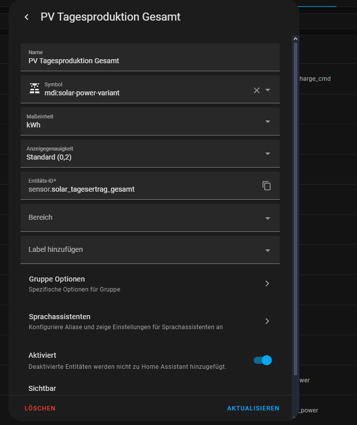

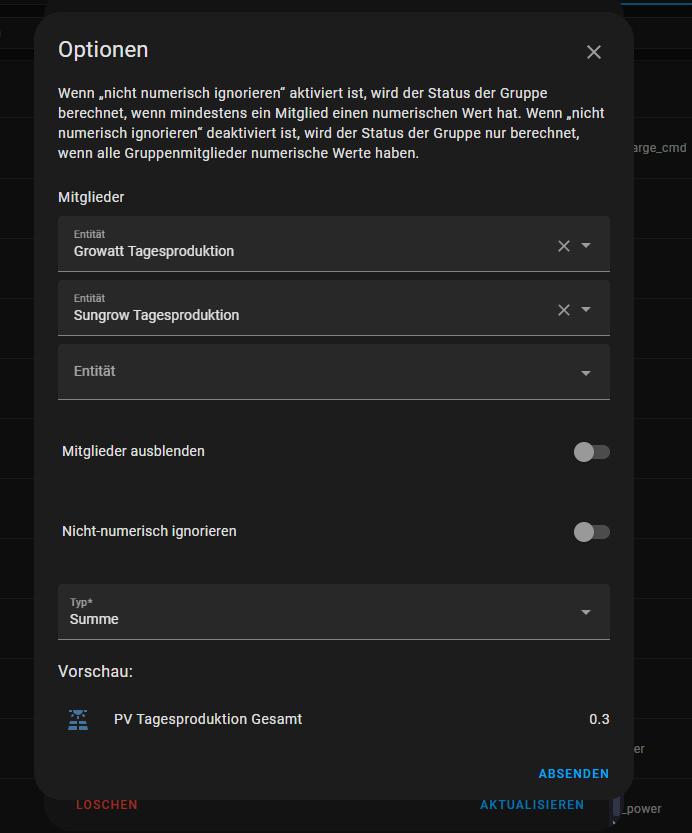

ich habe mir vor einiger Zeit eine Gruppe erstellt um den Tagesertrag meiner beiden Wechselrichter zusammenzurechnen. Das klappt auch gut, allerdings lässt sich die Einheit "kwh" nicht dauerhaft festlegen. Erhalte eine Fehlermeldung im Log:

und "kwh" wird im Dahsboard nicht mehr angezeigt.
Hier die Einstellungen der Gruppe und die nachträglich gesetzte Einstellung unter Entwicklerwerkzeuge\Zustände:
Screenshot 2024-04-21 093805.png (80.6 KiB) 5051 mal betrachtet

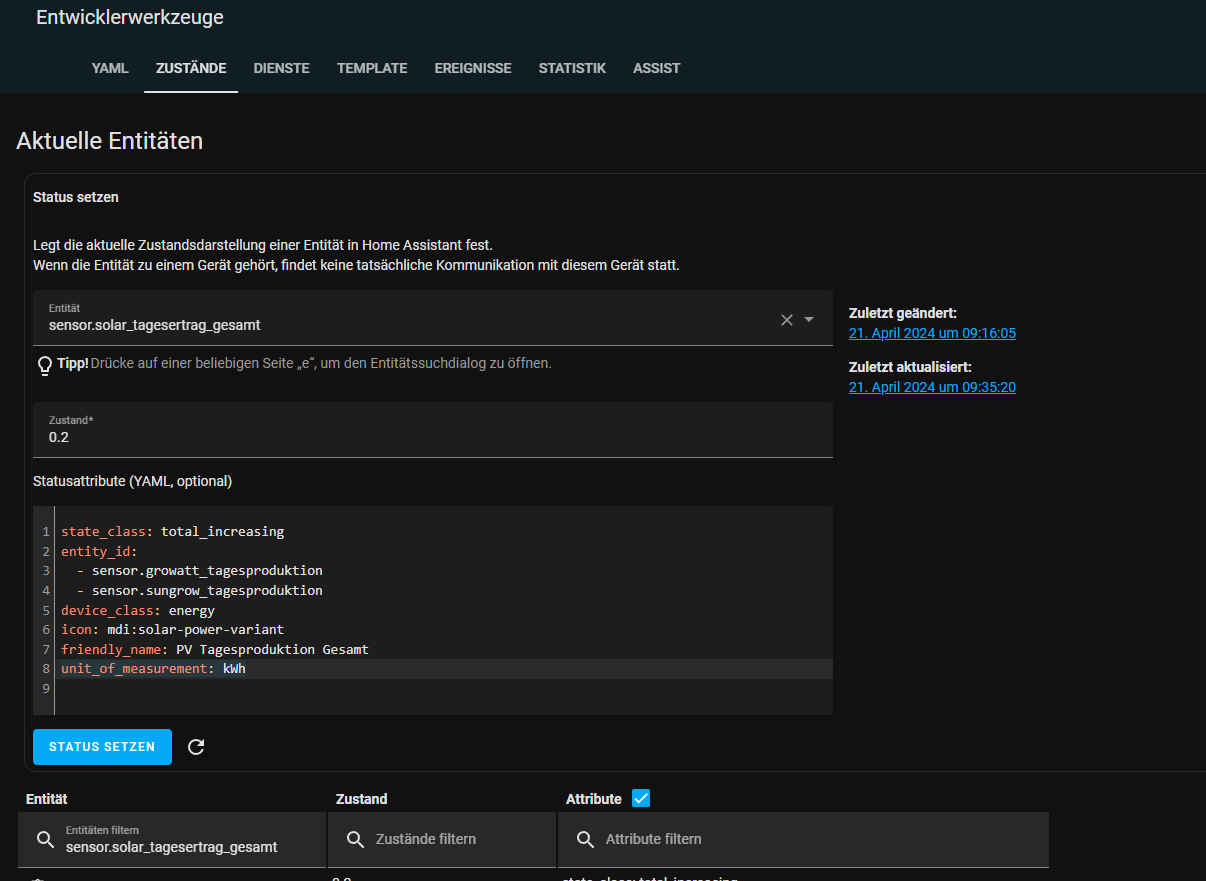

Nachdem ich unter Entwicklerwerkzeuge\Zustände den Eintrag " unit_of_measurement: kWh " wieder hinzugefügt habe, wird kwh wieder angezeigt und die Fehlermeldung verschwindet. Allerdings hält das nicht lange an. Scheinbar wird nach einem update o. einem Neustart der gesetzte Eintrag wieder gelöscht. Die Fehlermeldung taucht dann wieder auf und die Einheit wird nicht mehr angezeigt. Der Wert wird aber weiterhin summiert.
Gibt es eine Möglichkeit den obigen EIntrag unter Entwicklerwerkzeuge\Zustände dauerhaft zu setzen?

Wenn Du Änderungen in den Entwicklungswerkzeugen vornehmen tust, sind diese nur temporär.
Nutzt man nur zu debugging zwecken.

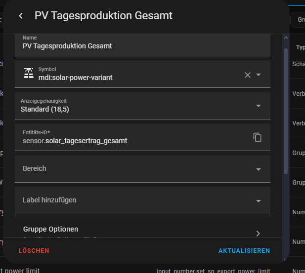

In Deinem Screenshot hast Du der Gruppe kein Einheit verpasst?!
Welche Einheit haben die einzelnen Sensoren, die Du aufsummieren tust?
Wenn die einzelnen Sensoren der Gruppe alle die gleich Einheit haben, bekommt der Gruppen Sensor ebenfalls die richtige Einheit.
Wenn bei vorhandnen Sensoren die Device Class, State Class oder die Einheit fehlt oder falsch ist. Kannst Du das über die customize.yaml korrigieren.

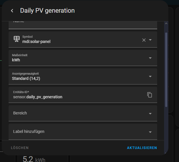

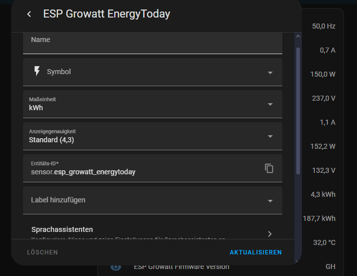

Der Screenshot der Gruppe ist entstanden nach dem ich temporär in den Entwicklerwerkzeugen die Einheit kwh ergänzt hatte.
Mittlerweile ist die Einheit aber wieder weg, da ja leider nur temporär. (siehe neuen Screenshot)
Beide Entitäten haben die Einheit "kwh". Trotzdem werden sie ohne Einheit mit der Fehlermeldung angezeigt. Abhilfe brachte nur die temporäre Änderung in den Entwicklerwerkzeugen.
      - name: Daily PV generation
        unique_id: sg_daily_pv_generation
        device_address: !secret sungrow_modbus_slave
        address: 13001 # reg 13002
        input_type: input
        data_type: uint16
        precision: 1
        device_class: energy
        state_class: total_increasing
        scale: 0.1
        scan_interval: 600
 - platform: modbus_controller
    address: 53
    register_type: "read"
    icon: mdi:flash
    value_type: U_DWORD
    accuracy_decimals: 1
    filters:
    - multiply: 0.1
