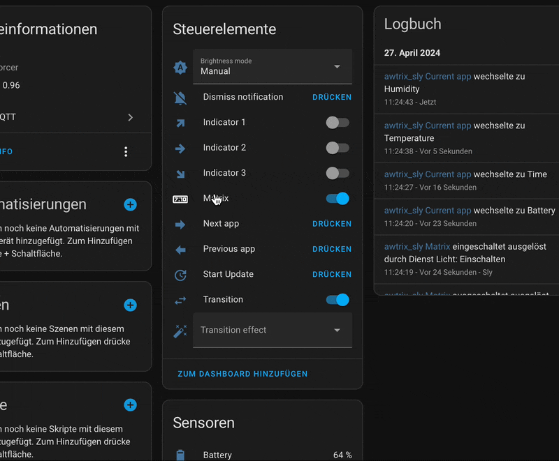

Für die Helligkeit des Displays hast Du doch schon ein Light Entität zum einschalten und ausschalten sowie zur Regulierung der Helligkeit.
Awtrix Light.gif (478.57 KiB) 5615 mal betrachtet

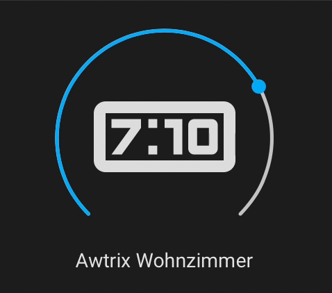

Du kannst doch direkt die Light Entität verwenden!
Als Bsp. die Standart Licht Karte
Awtrix Licht Entität.gif (303.26 KiB) 5607 mal betrachtet

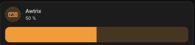

Oder die Custom Mushroom Licht Karte
Awtrix Light Mushroom.jpg (14.51 KiB) 5607 mal betrachtet
type: custom:mushroom-light-card
entity: light.awtrix_63c7cc_matrix
show_brightness_control: true
