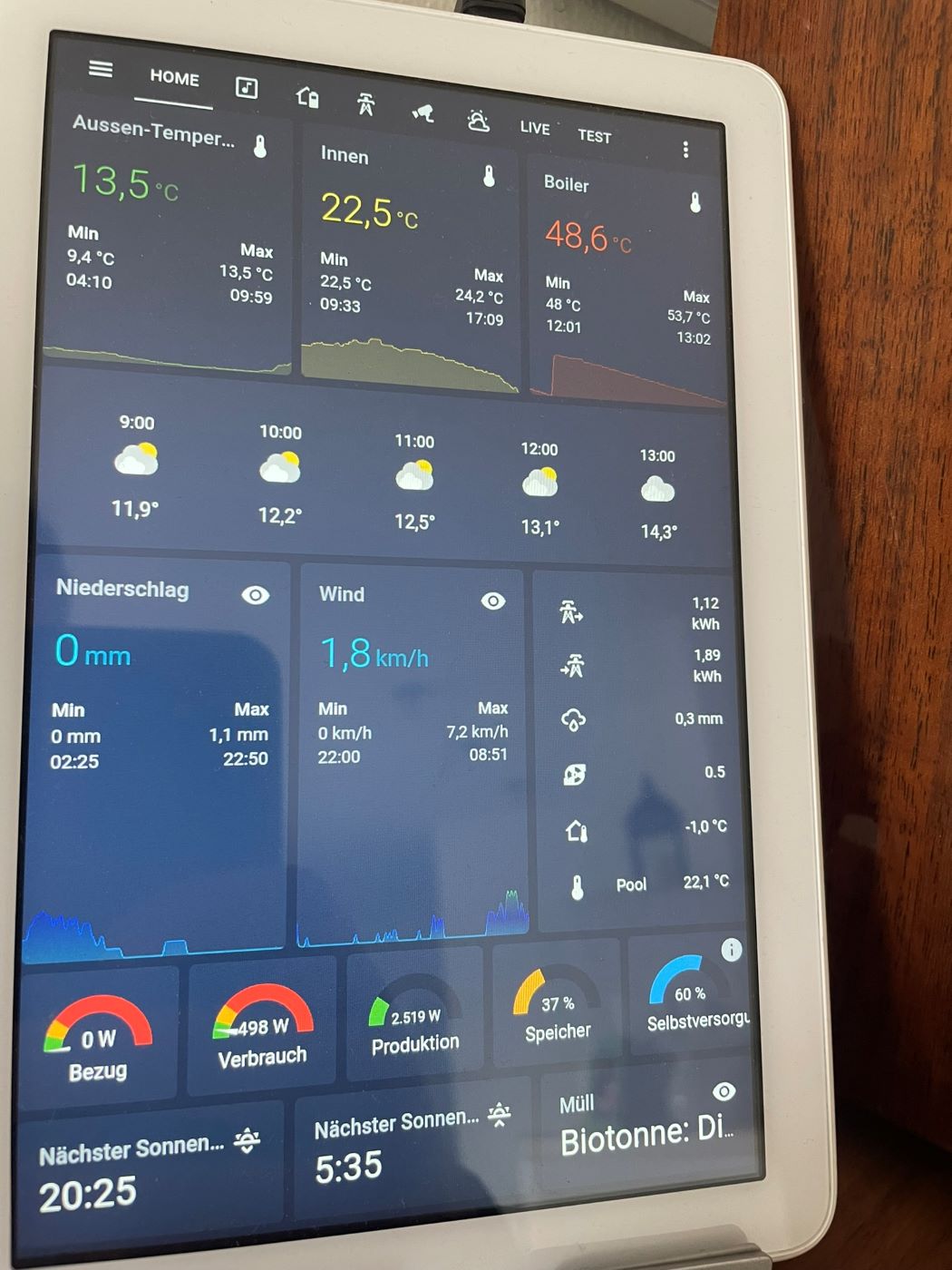

Wie kann ich diese Karten besser anordnen?
Verfasst: Sa 4. Mai 2024, 10:29
von Markus
Diese Karten befinden sich auf einem Fire HD7. Wie man sieht ist die Info bzgl nächster Müllentleerung schon abgeschnitten.
Habt ihr eine Idee wie ich diese Informationen kompakter darstellen kann? Ein zweite Seite möchte ich vermeiden.

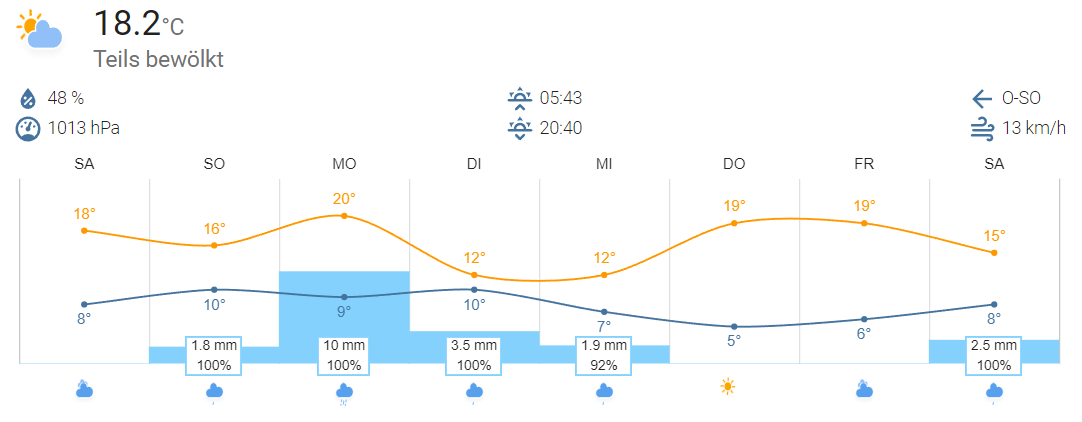

Du könntest die Wetterinfos kompakter anzeigen; z.B mit der weather-chart-card.
Sieht bei mir so aus:

Moin Moin,
Eventuell hilft dir auch Card-Mod
https://github.com/thomasloven/lovelace-card-mod
Damit kann man u.a. Größer der Karten und Schriftgröße, Symbole verkleinern oder ausblenden, Karteninhalt anpassen - je nachdem was bei den von dir verwendeten Karten möglich ist.
So könnte deine Wetterkarte niedriger sein ohne den Inhalt zu verkleinern. Oder anstatt dem Wort Biotonne könne ein entsprechend farbiges Tonnensymbol angezeigt werden… und … und … und …

Ich bemühe mich gerade um ein Dashboard und ich suche nach einer Möglichkeit eines Platzhalters.
Also ein leeres Feld, wie auf dem Bild. Aber ohne entity bekomme ich immer den Fehler Hinweis.
Ich hätte einfach gerne ein leeres Rechteck.
Geht das?

Da könntest du wahrscheinlich Card-Mod verwenden - Link im Beitrag über deinem verlinkt. Damit kannst du irgendwas da rein machen, Symbole entfernen, Schrift auf weiß und schon hast du ein leeres Feld.

Das sind die Mushroom Cards, oder?
Da einfach eine Tamplate Card genommen alles Inhalte rauslöschen und ‚Container ausfüllen, aktivieren

ja, was HA da ohne zusätzliche Plugs anbietet.
Ich habe einen sensor genommen, wete ausgeblendet und als namen Punkte.
Es bringt mir erstmal, was ish brauche. Schön kommt dann irgendwann.
