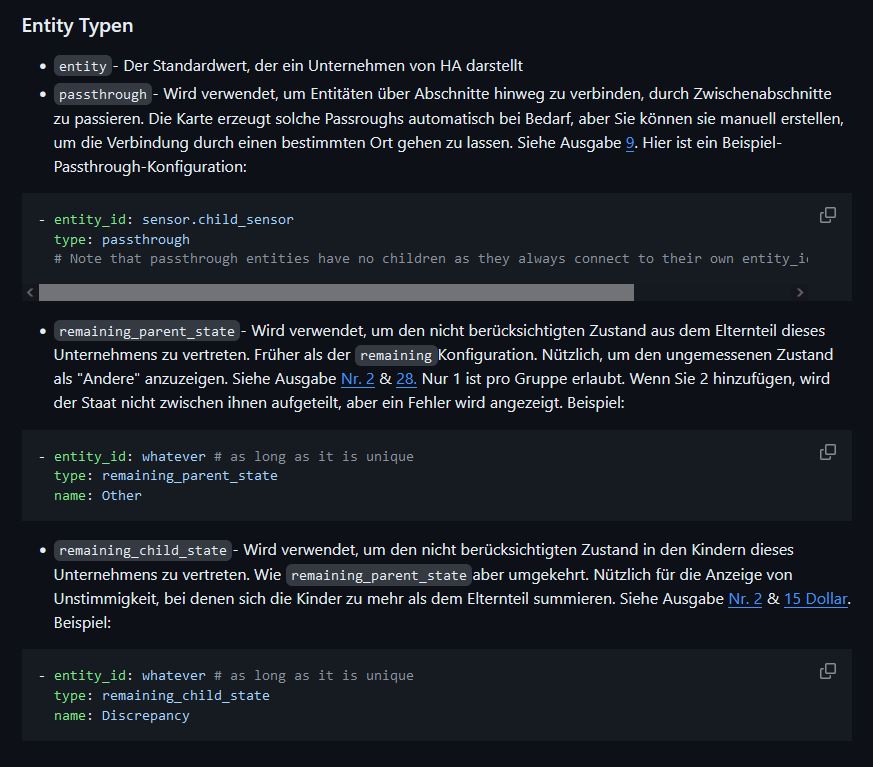

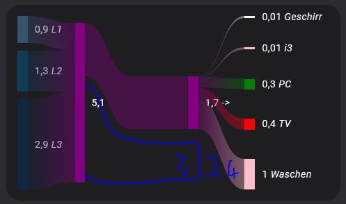

Anbei ein Bild, vor dem Update der Karte wurde mir hier in blau dargestellt, der unbekannte Verbrauch angezeigt.
Genau hier gab es eine änderung
Link zum Github: https://github.com/MindFreeze/ha-sankey-chart

habe gestern auch bei gesessen. Mein Aufbau ist ähnlich, vom Gesamt ausgehend aber alles nur einzelne Sensoren.
Leider habe ich die alte config Datei nicht mehr da zum Vergleich.
Deswegen jetzt nur so aus dem (stark nachlassendem) Gedächtnis.
Im 2. Abschnitt wo die einzelnen Sensoren aufgeführt werden, einfach einen frei wählbaren Namen rein schreiben.
  - entities:
      - type: entity
        children:
          - sensor.1
          - sensor.2
          - Rest
        entity_id: sensor.summe_leistung_3_kanaele
        color: purple
        name: Gesamt aus Netz
Also hier "Rest".
Bei mir im letzten Abschnitt, in dem dann nochmal alle einzelnen Sensoren aufgeführt werden,
den Rest angeben:
  - entities:
      - type: entity
        children: []
        entity_id: sensor.aaa
        color: green
snip
      - type: entity
        children: []
        entity_id: sensor.xxx
        color: orange
      - type: remaining_parent_state
        children: []
        entity_id: Rest
        color: white
    sort_by: state
    sort_dir: asc
Der alte remaining Abschnitt raus, und was mich sehr irritierte, die 5 Zeilen ab "- type: remaining_parent_state"
markieren und paar Mal die Einrückung links und rechts schieben, vorher hat der Editor das irgendwie nicht erkannt.
Habe deswegen etliche Male alles raus geschmissen und neu angefangen, dabei war es längst richtig! :-(
Leider sehe ich bei dieser Karte nicht so ganz richtig durch, habe es damals wohl nur aus Versehen hinbekommen. ;-)
Hoffen du kannst dir daraus was zusammen bauen.

Ich bedanke mich vielmals, passt wieder alles.
