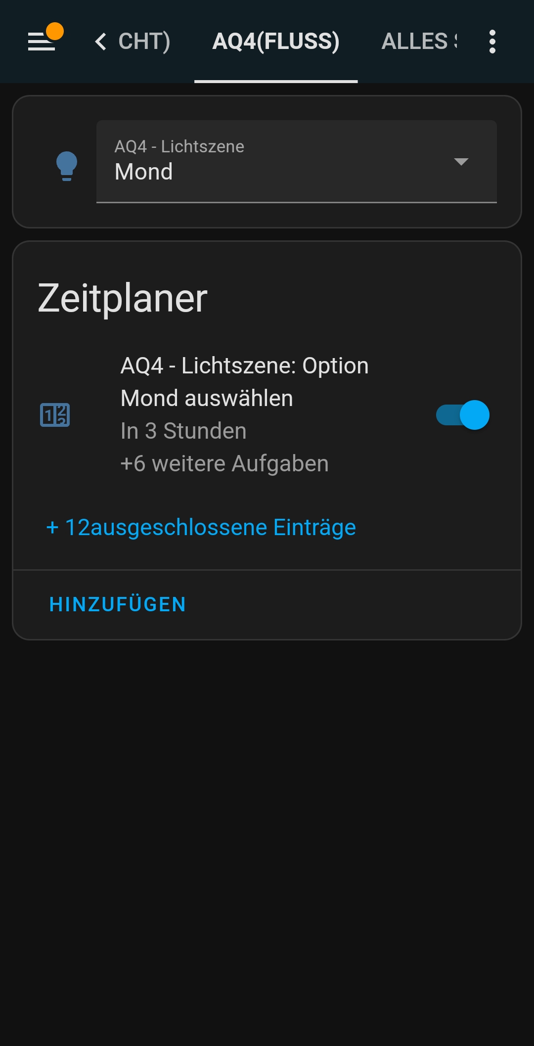

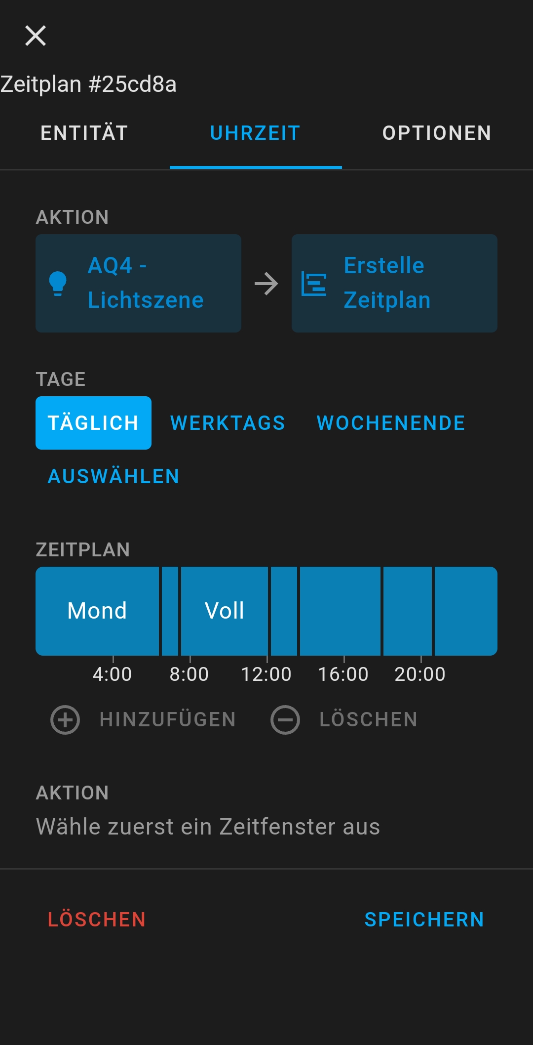

So sieht der Bereich aus, an dem der Zeitplan für die alte Lampe ist. Dort würde ich gerne die neue Lampe einfügen.

Ich muss gestehen, mit diesem Zeitplaner habe ich noch nie gearbeitet. Ich glaube das ist der: https://github.com/nielsfaber/scheduler-card
Vielleicht hilft dir die Doku dazu oder es findet sich hier wer, der sich damit auskennt.

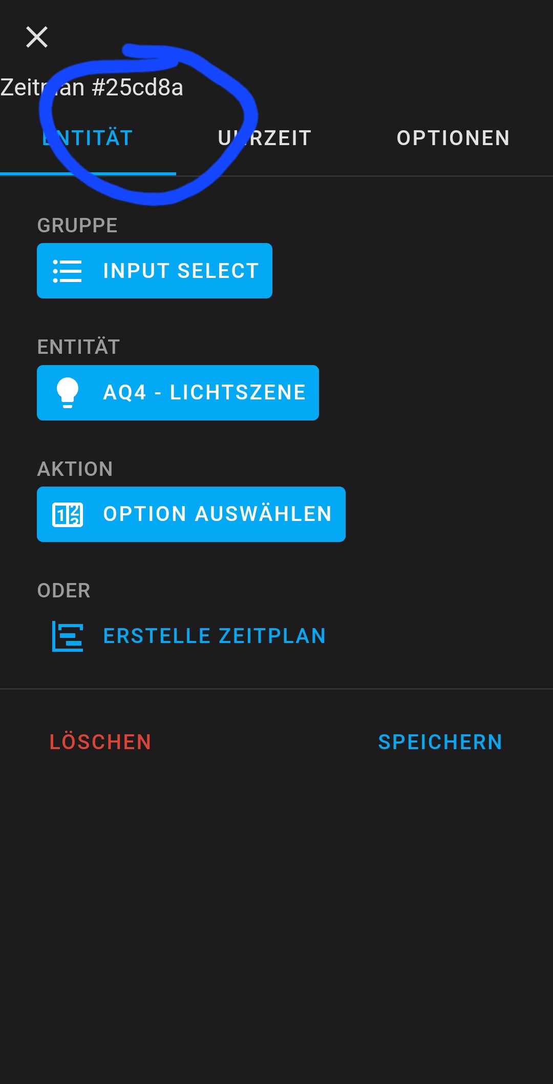

da komme ich nicht weiter. Das Gerät ist immer schon fest ausgewählt und kann nicht verändert werden. Es ist das alte WLAN-Dingsy.
Screenshot_20240526_102252_Home Assistant.jpg (182.32 KiB) 7272 mal betrachtet
Habs eingekreist.
Falls das Gerät nicht einfach geändert werden kann, wie kann ich mit dem neuen Gerät einen neuen Zeitplan erstellen?
Vielen Dank!

Da ich nicht weiß, welches add-on oder welche Integration das genau ist muss ich leider passen...
Ich hätte vermutet, das die Entität dort verarbeitet werden kann.
Aber ohne das System genau zu kennen, ist helfen auch schwierig

Theoretisch müssten Du auf der Seite von deinem zuletzt geposteten Screenshot (Wo „Gruppe“, „Aktion“, „Entität“ usw übereinander steht) unter „Entität“ auf „AQ4-Lichtszene“ klicken. Dort solltest du bisher verwendete Entität sehen, löschen und deine neue Entität hinzufügen können. Dann müsste es theoretisch wieder funktionieren.

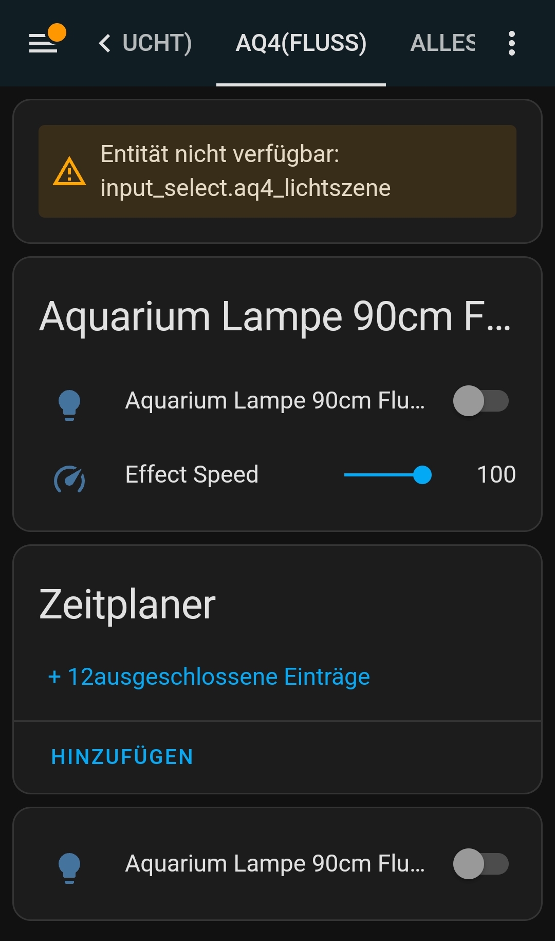

Ich habe mich heute Nachmittag nochmal sehr in das ganze Ding vertieft und geguckt, wie die anderen Aquarien geschaltet werden und versucht, den Zeitplan von Aquarium 3 zu kopieren. Dabei musste ich was umbenennen, was löschen, dies das Ananas und jetzt steht das da...
Screenshot_20240526_222014_Home Assistant.jpg (230.34 KiB) 7247 mal betrachtet

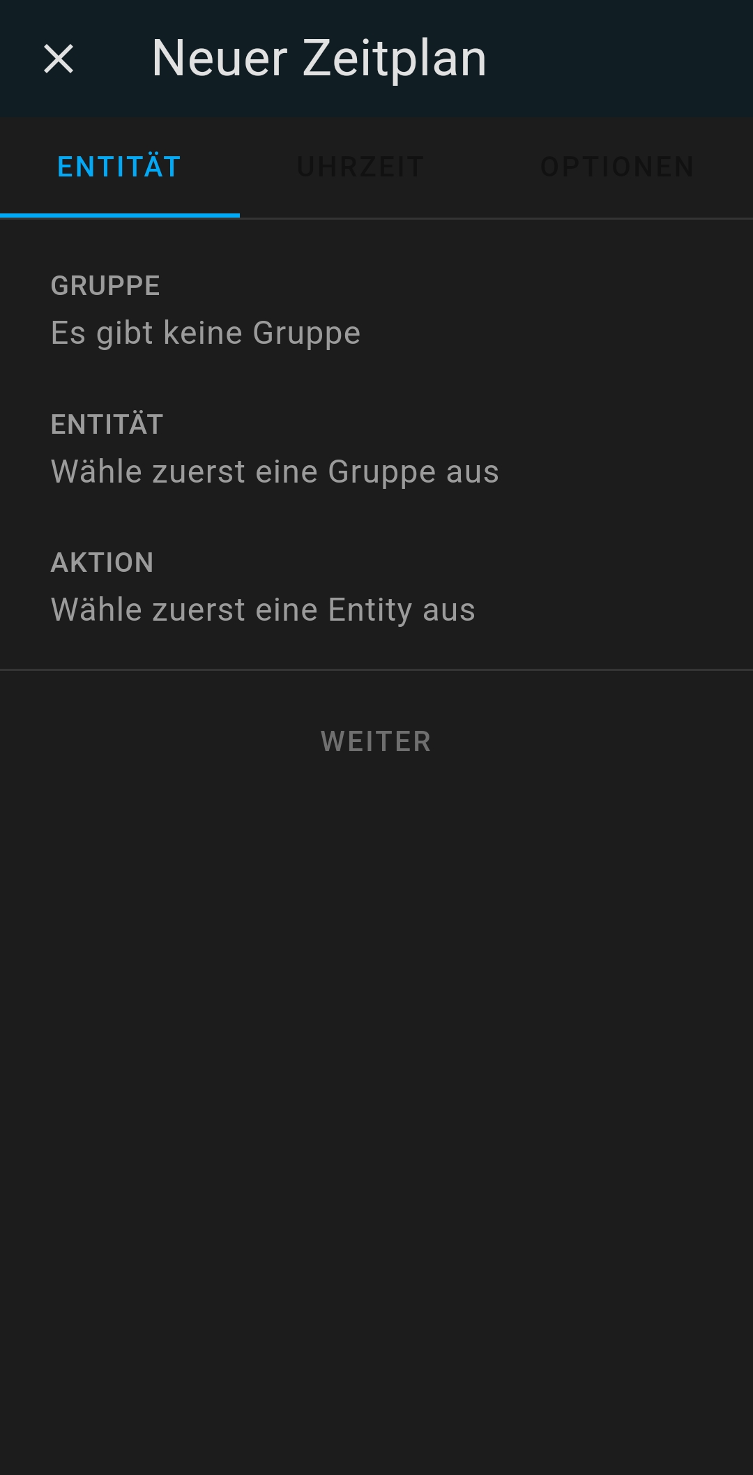

Eine neue Gruppe kann ich an der Stelle auch irgendwie nicht erstellen - dort kann ich nichts auswählen.
Screenshot_20240526_222325_Home Assistant.jpg (109.74 KiB) 7247 mal betrachtet
Eine "Szene" für die verschiedenen Helligkeiten mit dem neuen WLAN-Dings habe ich schon erstellt. Jetzt würde ich HA "nur" noch gerne sagen, wann es welche Szene bei der neuen Lampe einstellen soll... :roll:
Könntest du das bitte nochmal nachschauen?

So gern ich würde, ist das aus der Ferne zu wohl zu schwierig Hilfestellung zu leisten.
Ich sehe da noch das er mit einem Input_select Helfer arbeitet. Aber wie das Ganze zusammen hängt - keine Ahnung. Das Und der Zeitplaner sind zwei Sachen mit denen ich keine Erfahrung habe. Da müsste ich mich erst selbst komplett reinfuchsen.
Aber vllt können wir das ganze andersrum aufziehen. Du weißt doch bestimmt wann du Lampe schalten muss und unter welchen Bedingungen, oder? Dann könnten wir was Neues basteln…
