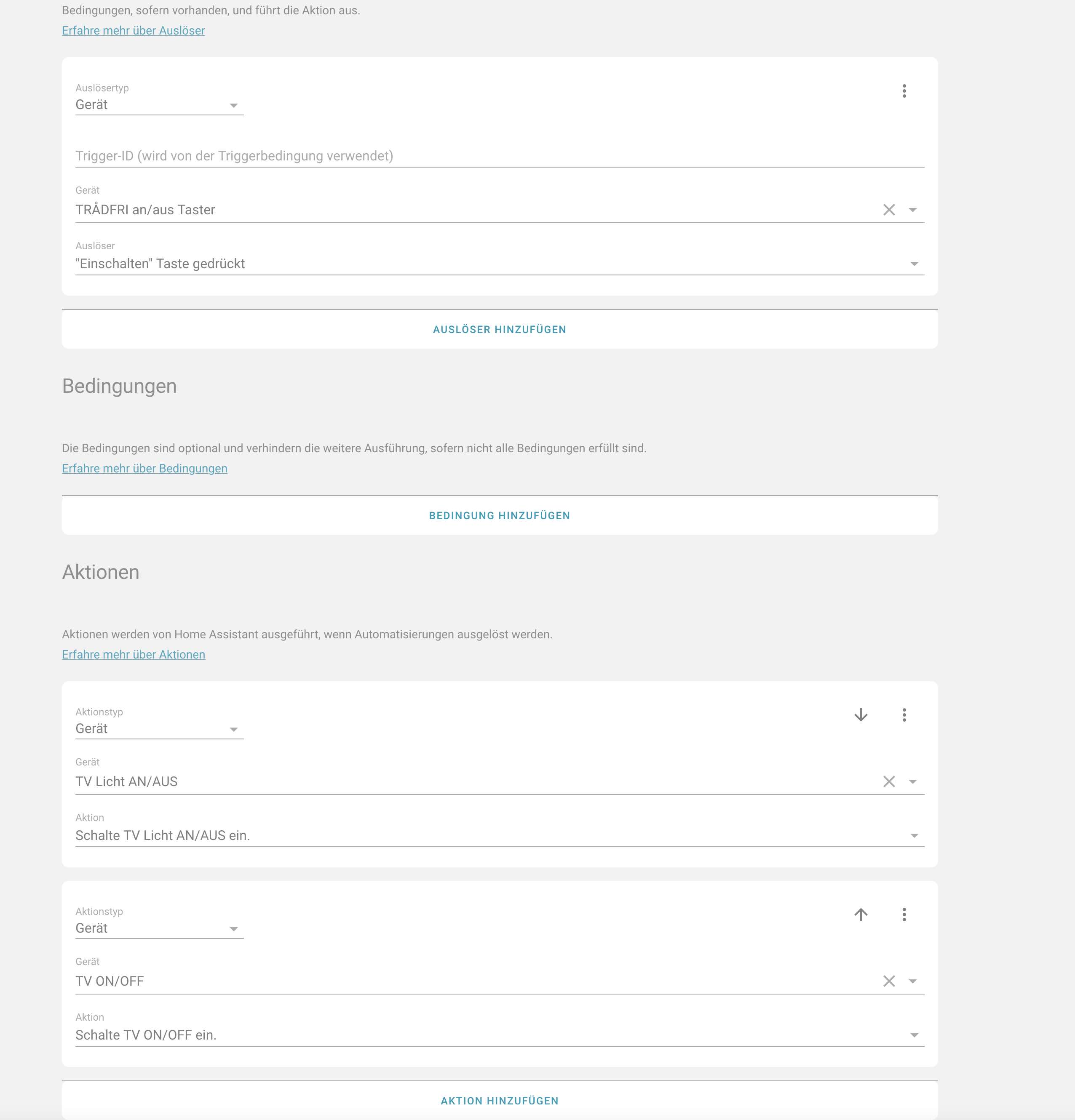

Greenshot 2021-07-31 15.30.45.jpg (190.83 KiB) 1733 mal betrachtet
und gleich noch was... hab die ikea FB (die mit der wippe ein/aus) hier hab ich eine Automation gemacht das bei ein: der TV eingeschaltet wird und auch das TV Licht. dies geht mal oder auch mal nicht, wenn nicht dann wird nur eins geschaltet. Hab mir gedacht ich sollte dazwischen mal eine wait einbauen doch mit dem Befehl wait komm ich nicht zurecht... was muß ich denn zwischen den Schaltungen eintragen das eine Sekunde warte zeit zwischen das Aktionen ist?

Was hast Du da für Geräte die geschaltet werden sollen?
Ich persönlich habe keinerlei Probleme mehrere Geräte gleichzeitig anzusprechen?!
Wenn Du eine Verzögerung einbauen willst, zwischen der ersten und zweiten Aktion, dann nicht Warten, sonder mit Verzögerung.
Warten wäre zu verwenden, wenn Du z.B. waten möchtest bis eine Sensor einen bestimmten Wert erreicht.

danke... ja hab das Gefühl das manchmal nur der erste ausgelöst wird... auch beim ausschalten... nun hab ich mal die Sekunde eingebaut... mal sehen wie es jetzt in der Praxis ist....

Welche Geräte sind es den, nicht nicht gleichzeitig geschaltet werden wollen?

ein OSRAM Plug und ein Everspring Plug

Osram -> Zigbee. Welche Integration?
Everspring -> Z-Wave, richtig?
Welcher von beiden schaltet nicht? Oder ist es unterschiedlich?

deconz und den AEON Labs Z‐Stick Gen5
wenn es passiert ist wurde immer nur zwave geschaltet ob ein oder aus... zigbee wurde nicht geschaltet...

Von den Osram Plugs habe ich noch nie was positives gehört, egal auf welcher Platform. 🤷‍♂️
Versuche mal folgendes:
In Phoscon eine Gruppe "Fernseher" erstellen und den Osram Plug in diese Gruppe packen.
In HA über die Automation nicht den Plug sondern die Gruppe schalten.

Hoddl hat geschrieben: ↑Sa 31. Jul 2021, 16:53deconz und den AEON Labs Z‐Stick Gen5
Hast Du ConBee II und Z-Wave Stick am selben Pi angeschlossen?
Wie sind die angeschlossen?
Da der ConBee II wie auch WIFI, Bluetooth, USB 3 im selben 2,4GHz Netz herumfunkt, sollte er an USB 2 (3 würde hier auch gar nichts bringen) mit einem Verlängerungskabel angeschlossen sein.

sind bei am Server per Verlängerungskabel angeschlossen... seit ich die Sekunde zwischen den befehlen drinnen hab gibt es keine probleme mehr...
