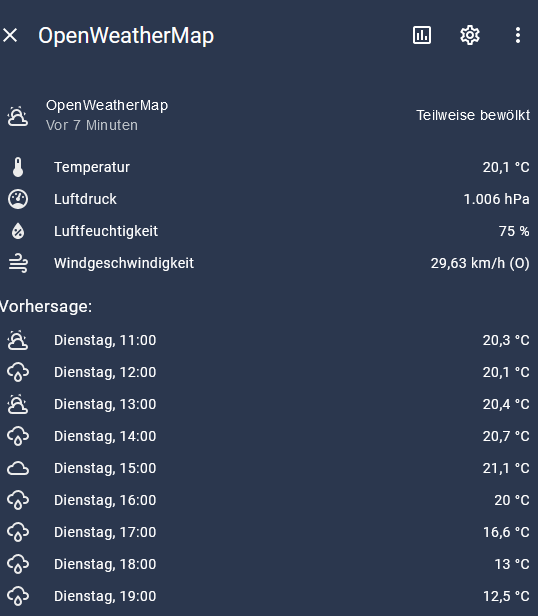

Wenn ich auf das i klicke kommt mehr. Das ist kein Sensor sondern die Openweather-Integration.
Screenshot 2024-05-21 113709.png (45.87 KiB) 5327 mal betrachtet

Das reicht nicht. Da gab es ja eine (lang angekündigte) Umstellung. Da musst du dir mal nen Sensor bauen.
