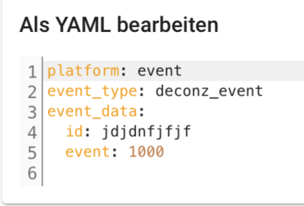

Verfasst: So 12. Dez 2021, 00:09
m4d-maNu hat geschrieben: So 12. Dez 2021, 00:00 Es steht nun "toiletten_schalter" als ID drinnen, so wie oben ja in der "log" mir angeben wurde.
Müsste das nicht mit in event_data hinein?
Also so:

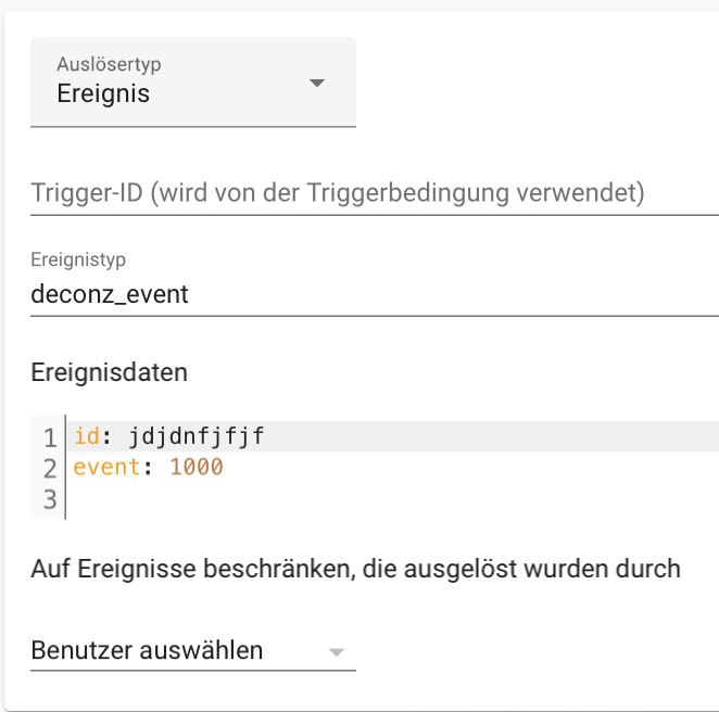

Re: Zigbee Hardware Talk
Verfasst: So 12. Dez 2021, 00:12
von m4d-maNu
Kann ich mal probieren, ich arbeite eigentlich über die GUI und nicht übers YAML. Entsprechend hat die GUI es oberhalb eingetragen.

m4d-maNu hat geschrieben: So 12. Dez 2021, 00:12 Entsprechend hat die GUI es oberhalb eingetragen.
Das glaube ich nicht. Meins von oben sieht so aus:
Verfasst: So 12. Dez 2021, 00:15
von m4d-maNu
Ich habs bei Trigger-ID eingetragen und deswegen war es oberhalb.

m4d-maNu hat geschrieben: So 12. Dez 2021, 00:15 Ich habs bei Trigger-ID eingetragen und deswegen war es oberhalb.
Die Trigger ID ist etwas völlig anderes. Damit kannst Du bei mehreren Auslösern nachher in den Bedingungen auswählen bei welchem Auslöser welche Bedingung geprüft werden soll.
Dann ist es ja kein Wunder wenn beide Taster dasselbe auslösen.
Verfasst: So 12. Dez 2021, 11:00
von m4d-maNu
Kurze Rückmeldung nun mit der ID im Event eingetragen funktioniert es, warum es in der Nacht nicht wollte weiß ich nicht.
