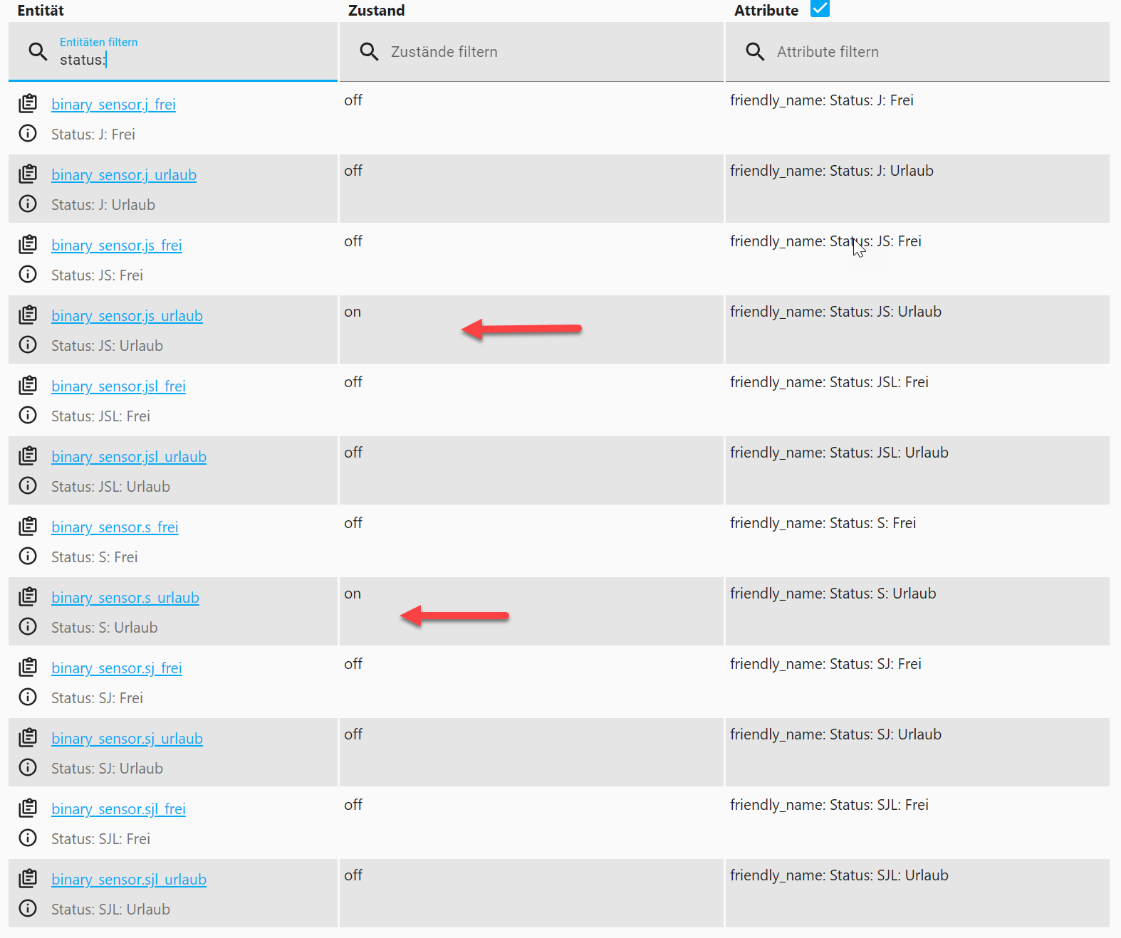

Jetzt hab ich's verstanden.
Kann man die irgendwie Gruppieren? Der Status der einzelnen Entitäten ist ja dann "on" wenn die Bedingung zutrifft.
Dann muss ich in der Automatisierung nicht alle Kalender-Entitäten angeben, sondern brauche nur den Gruppenstatus abzufragen.
Über Helfer-Gruppen gehts leider nicht.

Hmm. Evtl. geht es per binary sensor. Du kannst dir von jedem Sensor einen binary sensor machen, der eben on oder off ist und mit diesen Sensoren eine Gruppe erstellen. Ist aber nicht ganz so einfach, da müsstest du dich mit Templating beschäftigen.
Re: Kalender: Trigger mit mehreren Einträgen am Tag
Verfasst: Di 4. Jun 2024, 10:25
von Snowrisk
Ok, jetzt geht es.

Neues Problem :cry:
Ich habe einen Test-Eintrag im Kalender: "JS: Urlaub"
Nun springen 2 Sensoren an:
Der Sensor-Code ist richtig:
- platform: template
  sensors:
    js_urlaub:
      friendly_name: "Status: JS: Urlaub"
      value_template: '{{ is_state("calendar.js_urlaub_junds" , "on")}}'
s_urlaub: friendly_name: "Status: S: Urlaub" value_template: '{{ is_state("calendar.s_urlaub_junds" , "on")}}'
Die Kalenderentität auch:
   - device_id: js_urlaub
      end_offset: 24
      start_offset: 0
      search: "JS: Urlaub"
      track: true
- device_id: s_urlaub end_offset: 24 name: s_urlaub start_offset: 0 search: "S: Urlaub" track: true
Kommt das daher, das beides mal "S: Frei" im Summary steht?
Hmm.... Auch wenn ich nur "S:" oder "Thomas:" in den Kalender eintrage, werden alle Sensoren, die "S:" enthalten, auf "on" geschaltet.
Ich glaube, ich muss da dem Entwickler schreiben, ob er den Text im "Search-Parameter" genau prüfen kann und nicht nur Teile davon.
Verfasst: Di 4. Jun 2024, 13:39
von Friedi
Snowrisk hat geschrieben: ↑Di 4. Jun 2024, 12:11
Hmm. Schwierig ...
Kannst du mal in die Entwicklerwerkzeuge gehen und einen dieser Kalender aufrufen (also z.B. calendar.js_urlaub) und dann mal Zustand und Attribute posten?
Verfasst: Di 4. Jun 2024, 13:55
von Snowrisk
calendar.js_urlaub_junds:
Zustand: on
  - summary: "JS: Urlaub"
    start: "2024-06-04"
    end: "2024-06-05"
    all_day: true
    location: ""
    categories: []
    sensitivity: Normal
    show_as: Busy
    attendees: []
    uid: xxxx
color: light_green
hex_color: "#058039"
friendly_name: js_urlaub
message: "JS: Urlaub"
all_day: true
start_time: "2024-06-04 00:00:00"
end_time: "2024-06-05 00:00:00"
location: ""
offset_reached: false
calendar.s_urlaub_junds:
Zustand: on
    start: "2024-06-04"
    end: "2024-06-05"
    all_day: true
    location: ""
    categories: []
    sensitivity: Normal
    show_as: Busy
    attendees: []
    uid: xxxx
color: light_green
friendly_name: s_urlaub
all_day: true
location: ""
Alles auch sichtbar im Anhang.
Verfasst: Di 4. Jun 2024, 14:49
von Friedi
OK, da wird bei beiden der JS: Urlaub gezogen.
Also ehrlichgesagt, würde ich hier einfach die Kalendereinträgeanpassen. In deinem Fall dürfte doch schon ein Umstellen zum Erfolg führen:
  • Urlaub JS
  • Urlaub S
