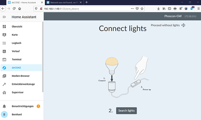

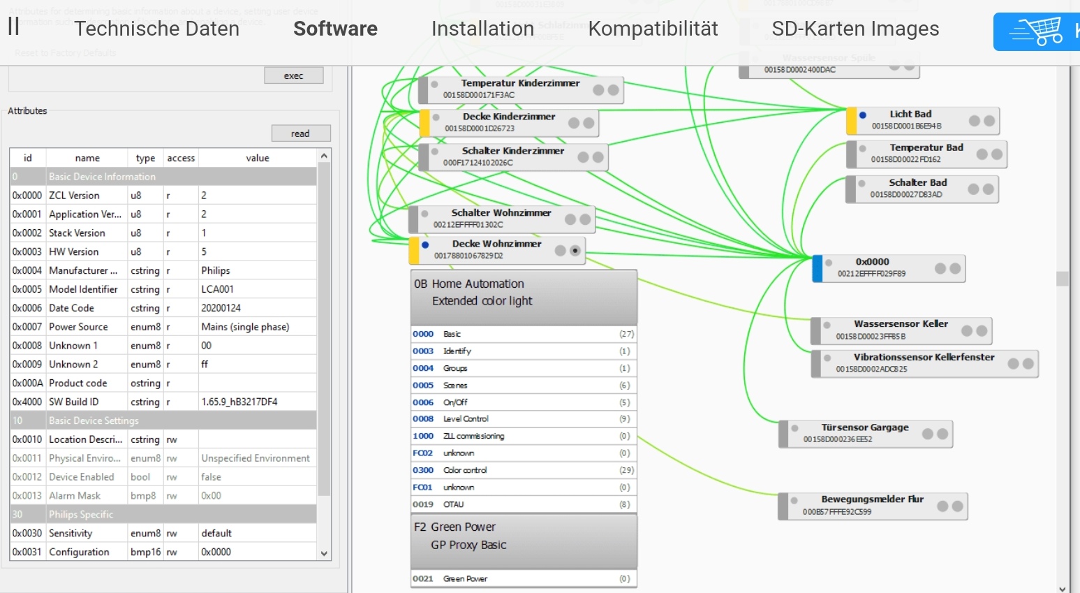

Ich habe zwar nicht den Conbee II, aber ich werfe als Alternative trotzdem mal Zigbee2MQTT in den Raum, https://www.zigbee2mqtt.io/ was ich im Einsatz habe. :mrgreen: Das könnte ggf. die genannten jeweiligen Vorteile von Phoscon und ZHA vereinen, ohne die Nachteile zu haben.
Ich bin mit Zigbee2MQTT bisher jedenfalls zufrieden. Hier ist noch eine kurze ähnliche Diskussion: https://community.home-assistant.io/t/j ... /342519/11

Das sieht auf den Bildern ja schon mal ziemlich Interessant aus und würde sich auch erstmal sehr gut lesen. Wenn ich nun aber einfach nur kurz danach Google sehe ich dass das Frontend auch einzeln existiert, wenn man so will ist das einfach nur mit in HomeAssistant eingefügt worden. Das würde aber auch mit Phoscon gehen

Weiß jemand, wo ich ein Anleitung zu deCONZ für Anfänger auf deutsch finde? Google und YouTube habe ich schon versucht. Nichts brauchbares für mich dabei, da es am Englisch hapert.
Und mit dem Probieren (ohne Hintergrundwissen) tue ich mich recht schwer.
Re: deCONZ (Phoscon APP) vs. Zigbee Home Autimation (Vor- und Nachteile)
Was für eine Art Dokumentation suchst Du?
https://phoscon.de/de/conbee2/software
https://phoscon.de/de/app/doc
So was, wie im Anhang. Um das Zusammenspiel zu verstehen.
Bei deCONZ steht auch dabei, dass es eher zur Konfiguration und Steuerung genutzt werden kann.
Oder reicht es für Anfänger, phoscon "zu verstehen". Das klappt bei mir eigentlich schon ganz gut.
Gruß,
Für einen Otto normal User reicht Phoscon absolut aus.
Wenn es Dir langweilig ist, kannst Du Dich mit deCONZ beschäftigen. Um z.B. Gerätekonfiguration anzupassen.
Aber auch das kannst Du unkompliziert mit der Hue Essentials App tun.
Osorkon hat geschrieben: ↑Do 14. Apr 2022, 20:03 Um z.B. Gerätekonfiguration anzupassen.
Hättest De ein zwei Beispiele, was ich in der Gerätekonfiguration anpassen kann?
