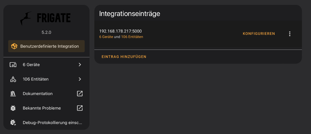

Meinst Du die Frigate hass Integration ?
Hierbei handelst es sich um Custom Integration die zusätzlich Verwendung findet um Frigate in Home Assistant zu integrieren.
Damit kannst Du die Kameras und die Sensoren aus Frigate in Home Assistant integrieren.
Frigate Integration.jpg (93.59 KiB) 2552 mal betrachtet

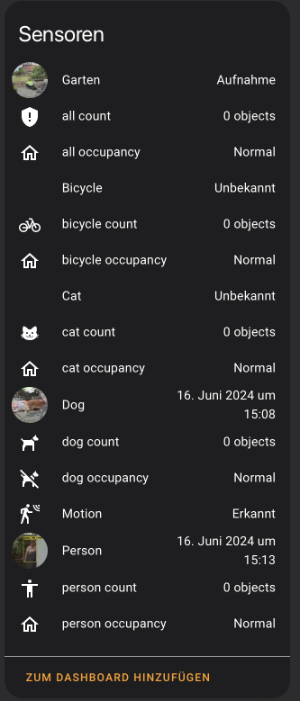

Frigate Sensoren.jpg (73.41 KiB) 2552 mal betrachtet
Darüber hinaus findest Du im HACS auch nicht einen Frigate Karte
Um Frigate direct aus Home Assistant in der Seitenleiste aufrufen zu können kannst Du das Frigate Proxy Addon verwenden.
