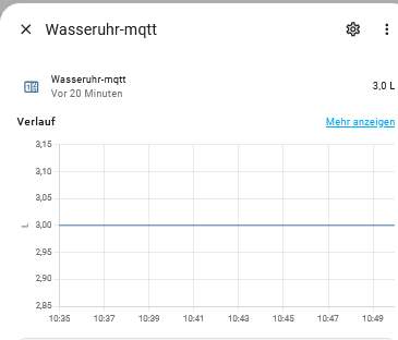

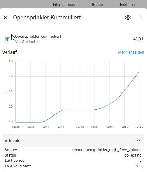

Nun habe ich die entität in einen Helfer eingebunden, aber der zählt nicht so richtig.
2024-07-07 10_48_26-Einstellungen – Home Assistant – Mozilla Firefox.jpg (10.76 KiB) 3294 mal betrachtet
2024-07-07 10_58_15-Einstellungen – Home Assistant – Mozilla Firefox.jpg (9.68 KiB) 3294 mal betrachtet
Und im Energiedashboard von HA steht mir weder die entität, noch der Helfer zur Auswahl.
Ich brauche einfach nur einen Zähler, der den neuen Wert hinzu addiert, damit ich den Verbrauch kenne.
2024-07-07 13_07_08-Einstellungen – Home Assistant und 8 weitere Seiten - MallorcaPro – Microsoft​ E.jpg
2024-07-07 13_07_08-Einstellungen – Home Assistant und 8 weitere Seiten - MallorcaPro – Microsoft​ E.jpg (21.45 KiB) 3281 mal betrachtet
Update: inzwischen zählt mein Verbrauchszähler wohl korrekt.
Aber im Ernergie Dashboard wird noch immer nichts angezeigt.

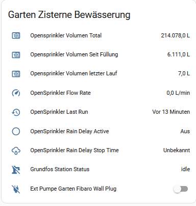

Ich habe 3 Helfer Verbrauchszähler:
Volumen Total (entspricht dem Zählerstand auf der Wasseruhr)
Volumen Seit Füllung (diesen Zähler setze ich bei Füllung auf 0)
Volumen letzter Lauf
Zudem habe ich den aktuellen Durchlauf über die Opensprinkler Integration.
2024-07-08 12_12_34-Morisca Dashboard – Home Assistant – Mozilla Firefox.jpg
2024-07-08 12_12_34-Morisca Dashboard – Home Assistant – Mozilla Firefox.jpg (17.7 KiB) 3148 mal betrachtet
Ich würde gerne eine Zisterne als Entität haben, in der ich manuell die Wasserlieferungen und Regenmengen eintrage und die dann automatisch zu dem aktuellen Stand addiert werden.
Von dieser Summe soll dann immer der Wert von meinem Helfer "Volumen letzter Lauf" abgezogen werden.
Damit hätte ich eine halbwegs genaue Füllstandkontrolle.

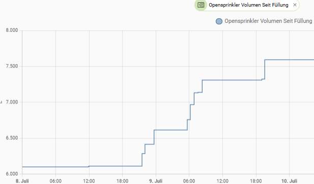

Mein Helfer Verbrauchszähler funktioniert wie gewünscht.
2024-07-11 18_18_47-Verlauf – Home Assistant – Mozilla Firefox.jpg (13.35 KiB) 3072 mal betrachtet
Im Energiedashboard von HA kommen inzwischen Daten vom Zähler an.
Vielleicht braucht das ein wenig.
