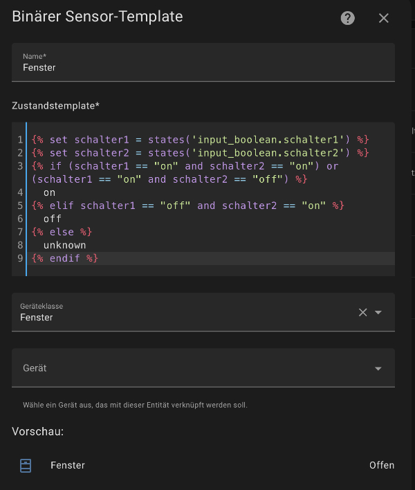

Um Dir einen Binary Sensor der Device Class Window zu erstellen, brauchst Du folgendes Template.
{% set schalter1 = states('switch.schalter1') %}
{% set schalter2 = states('switch.schalter2') %}
{% if (schalter1 == "on" and schalter2 == "on") or (schalter1 == "on" and schalter2 == "off") %}
  on
{% elif schalter1 == "off" and schalter2 == "on" %}
  off
  unknown
Dann kannst Du Dir eine Template Helfer erstellen.
Einstellungen -> Geräte & Dienste -> Helfer -> +HELFER ERSTELLEN -> Template -> Template für einen binären Sensor erstellen.
Template Binary Sensor.jpg (127.43 KiB) 3227 mal betrachtet

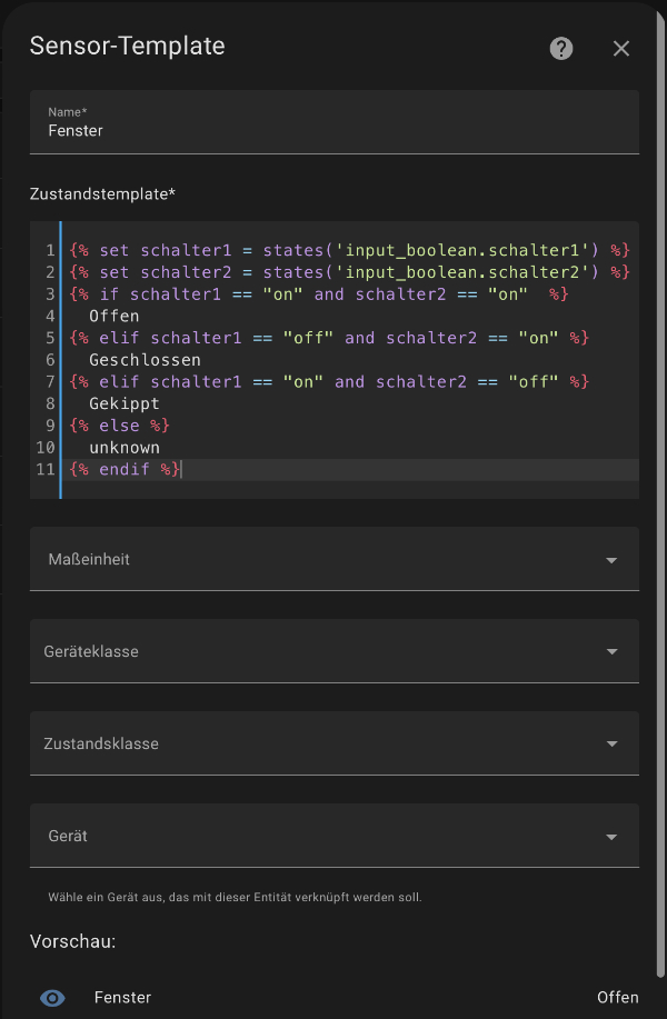

Wenn es Sensor mit den 3 Zuständen Offen, Geschlossen, Gekippt sein soll, dann folgendes Template mit einem Template Sensor
{% if schalter1 == "on" and schalter2 == "on"  %}
  Offen
  Geschlossen
{% elif schalter1 == "on" and schalter2 == "off" %}
  Gekippt
  unknown
Template Sensor.jpg (148.71 KiB) 3227 mal betrachtet
In meinen Screenshots habe ich mit input Boolean gearbeitet, also nicht irritieren lassen.
In den Templates musst Du nur die Entitäten switch.schalter1 & switch.schalter2 gegen Deinen eignen ersetzen.
